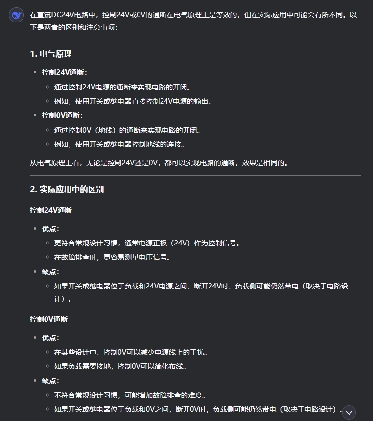

控制设备上电的按钮开关用24V和0V哪个更合适?

相比24V做控制,0V做控制是否更加安全

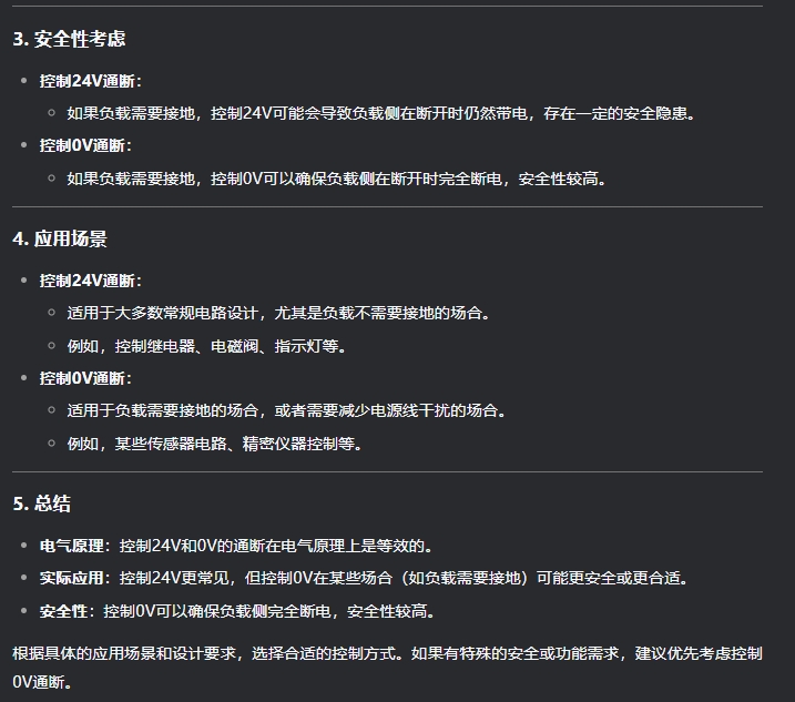

看看Deepseek的回答

0V控制比较安全
