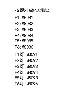

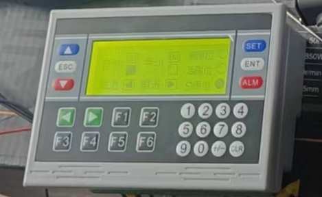

如图,F区如果要使用,具体是怎么对应在程序中呢?

你要看产品的对应手册,它会指定F1是M8多少
F区对应的是辅助继电器M是吗?

F区对应的是辅助继电器M是吗?
引用第1楼seallyzoom于2025-03-18 09:08发表的  :

你这个怎么看都是FX1S的哪来的F呢?只有S,m,D,C
我这个是FX2N

仅供参考

    感谢哥感谢哥
    引用第4楼seallyzoom于2025-03-18 09:19发表的  :

    刚才问了一下客服,说F1-F6对应的是X30-X35

    7楼  发表于: 30天前
    看这和文本编辑器一样的,看这又是一体机,估计是国产的PLC和文本编辑器做一起的,上面F和数字定义他的功能就行,比如F1定义M0.0点动(比如PLC的M0.0定义为启动)
