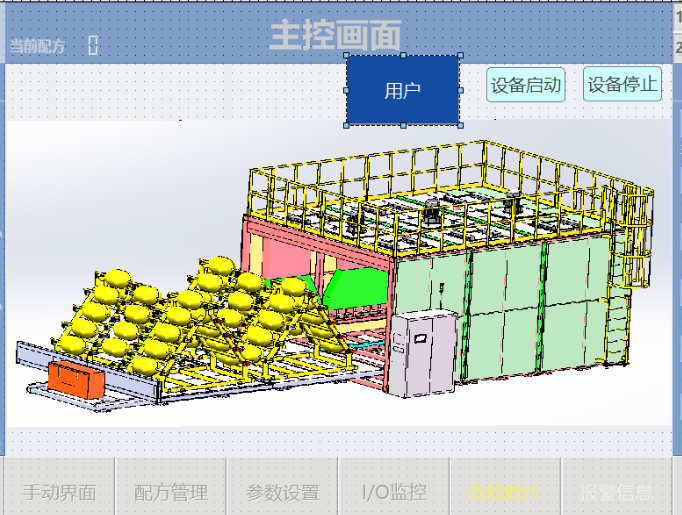

现在有一个想法,从操作者等级进入到了管理等级,这时候就会如果不切换回操作者等级参数就会被随意更改,所以想在主屏幕上设一个按钮,当管理者设定好参数以后一键回归到操作者等级,有没有办法实现这个功能。我不会汇川的触摸屏,现在需要将参数的等级提升一档不让随意设置,遇到了个问题就是我可以将参数或者别的等级区分开,但是一旦管理者输入了密码等级就降不下去了

按钮事件--用户管理--Logoff

哦!!!!!!牛逼
