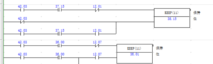

请问如图所示的触点3715和3600是什么触点类型?

上升沿脉冲.
中间竖线在右边的,是下降沿脉冲...
软件帮助和手册都有据说明的

谢谢,但我输入上升沿,下降沿,立即刷新三个 触点怎么都是在中间,难道是软件版本问题?

DIFU和DIFD
