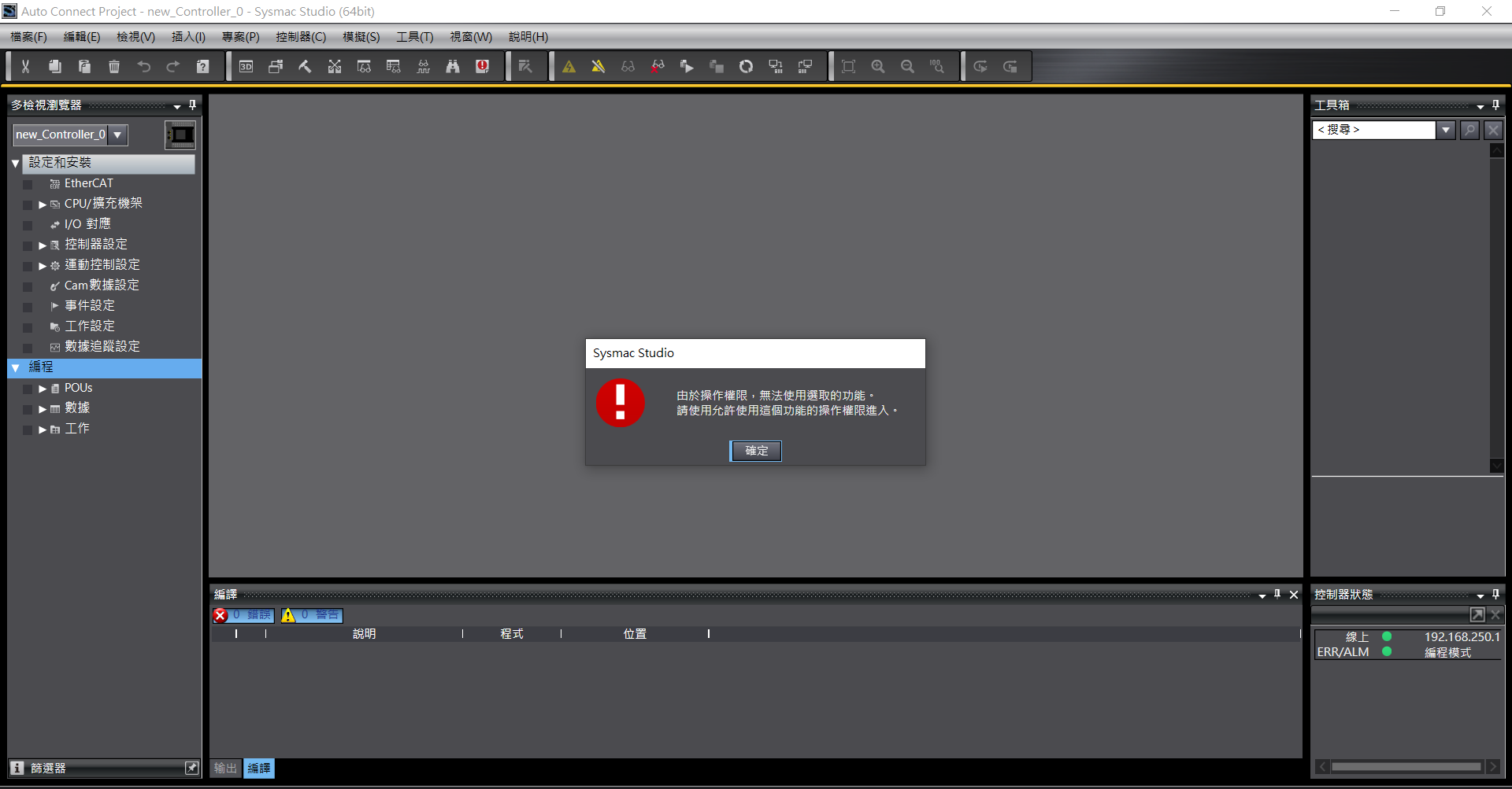

請問各位大神NX1P2的PLC有設定權限(忘記密碼),能否將PLC初始化?

印象中可以SD卡初始化

感謝回覆~已找台相同版本的PLC用SD卡覆蓋過去
