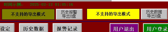

请大家帮忙看看,如下图所示,数据不能用U盘导出,不知道什么原因?

U盘格式对吗?FAT32

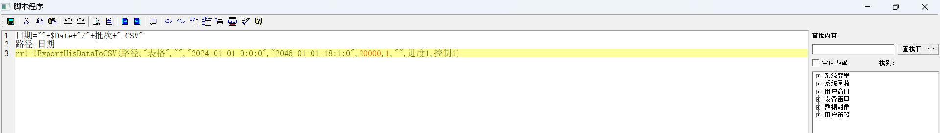

现在有个问题是,导出数据中没有任何提示,有什么办法做一个导出数据提示框?

把进度和返回值设置一个变量,在监控这个变量就能知道数据传输进度和通过返回值就知道啥原因没传输成功啦

看看这个样例

这是存盘教程

谢谢各位,按照你们所说的搞定了这个问题

帮助里有每个变量的格式,不要出错,然后吧返回值做一下可见度显示就行
