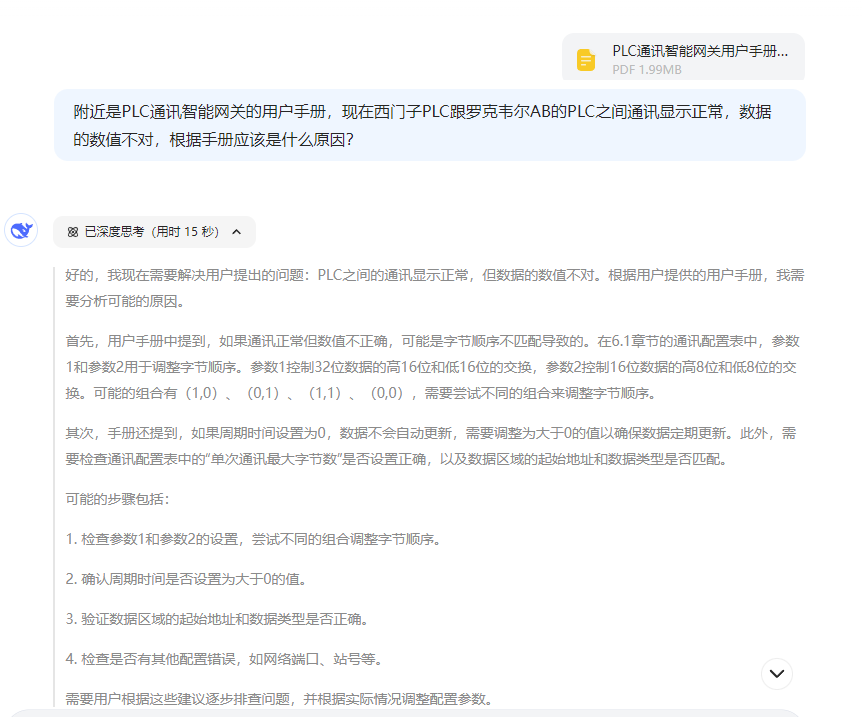

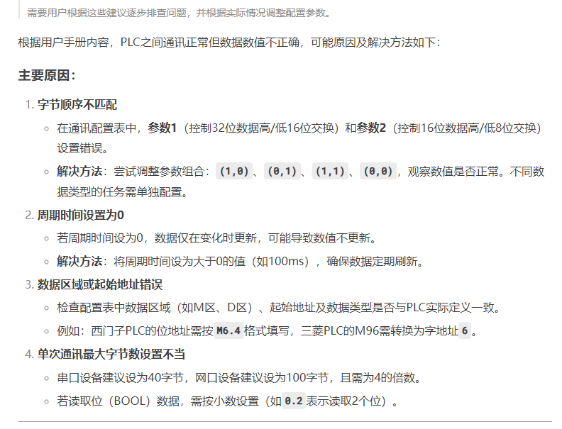

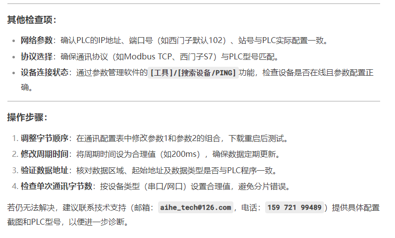

编程能力没问题,主要是怎么把需求描述清楚,人是有悟性的,人工智能不会有那么大的悟性;
解决具体的问题倒是可以,用IGT-DSER智能网关做PLC之间通讯的项目碰到了问题,把手册传给Deepseek,再提问题让他分析,结果还真能解决问题:
