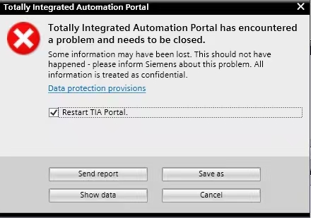

win11电脑里面博图V19组态OPCUA服务器,组态的时候好好的,组态完成编译下载的时候就崩了,有大师遇到这种问题吗?在win10里面把系统更新删掉就没有这个问题,win11里面怎么折腾都会有这个问题

与W11没有关系 是你电脑系统有问题

把系统更新卸载了,其他版本都有这个问题,和某个系统更新有关系。

安装TIA V19的更新包,应该能解决。

不支持win11 24H2

可以去西门子网站查兼容性列表,就知道是否和系统兼容

用虚拟机

win11 没问题

V16 V17 在WIN11 上也会出现这个问题
