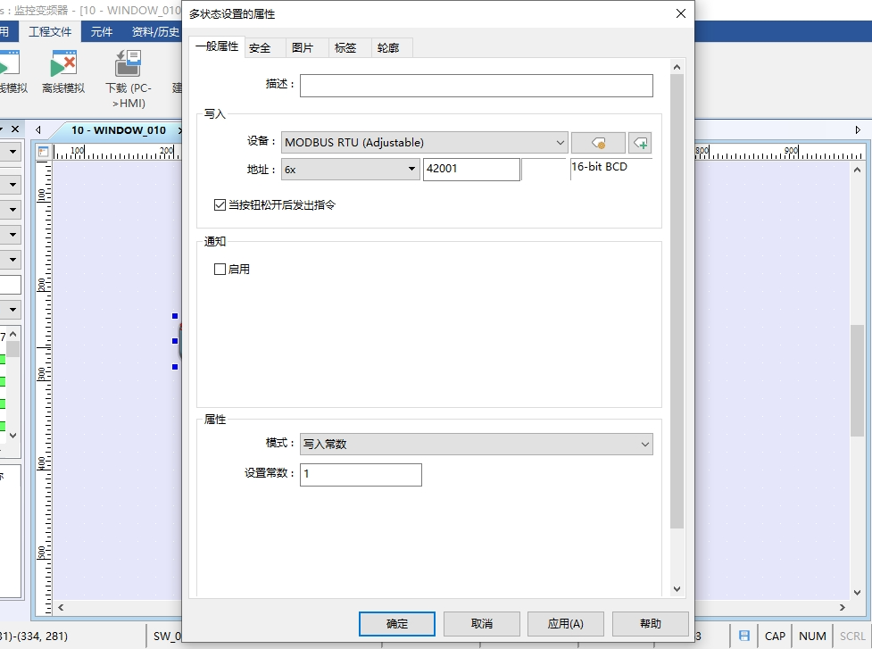

大佬有整过VACON变频器和触摸屏MODBUS直接通讯吗?为啥我按照MODBUS C2选件卡手册设置地址触摸屏还是通讯不上

威纶通不需要前面加4的,要么是2000,要么是2001,要么是16进制的多少……
你好谭工已经试过,这两个控制字还是不行,原来用丹佛斯变频器进行通讯也有加4在前面也能通讯上

这个是直接控制丹佛斯变频器的
