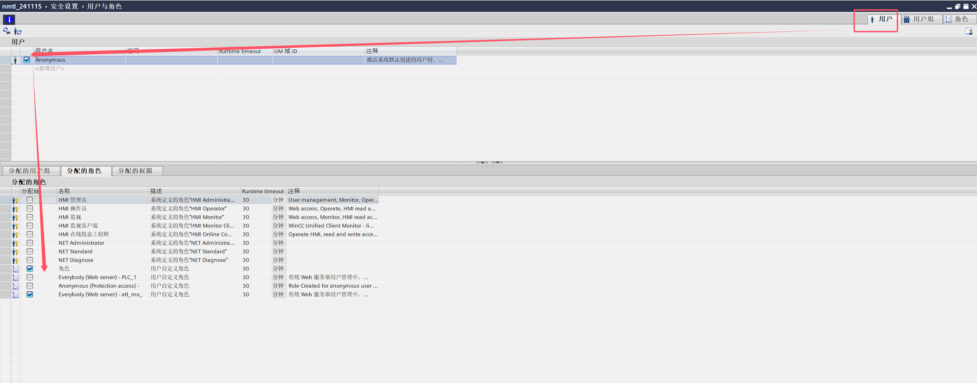

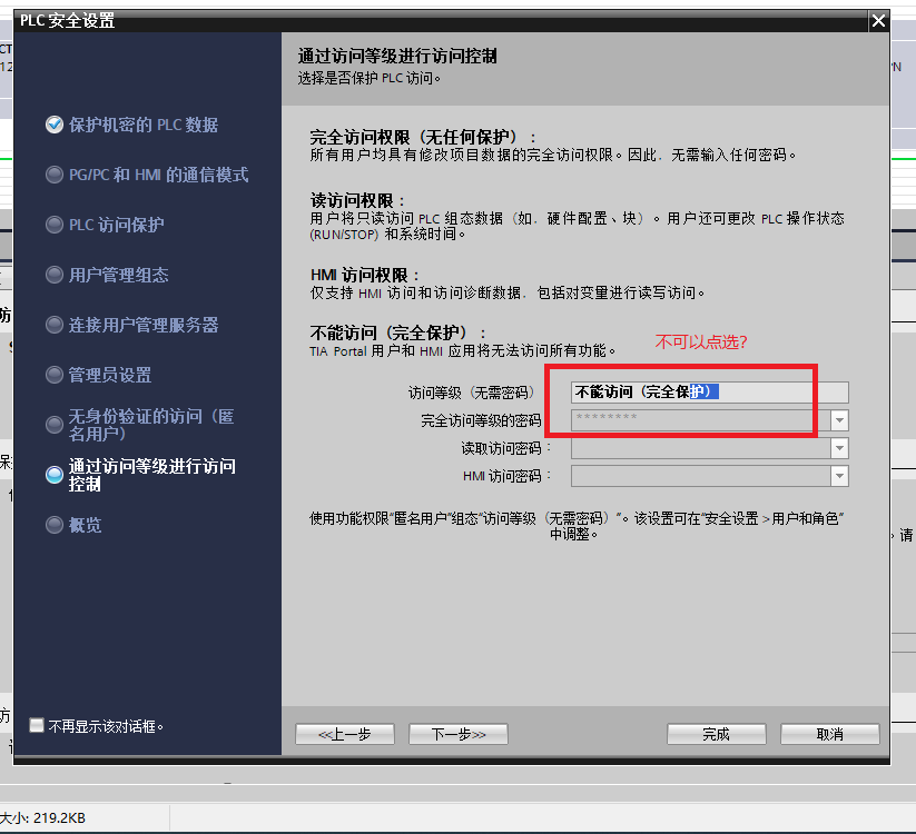

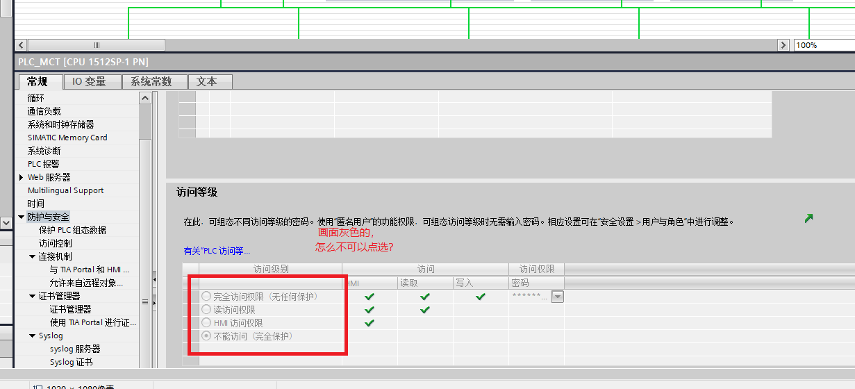

发现Plc组态里面用的访问等级锁死了,点选不了。求大师指点!万分感谢!

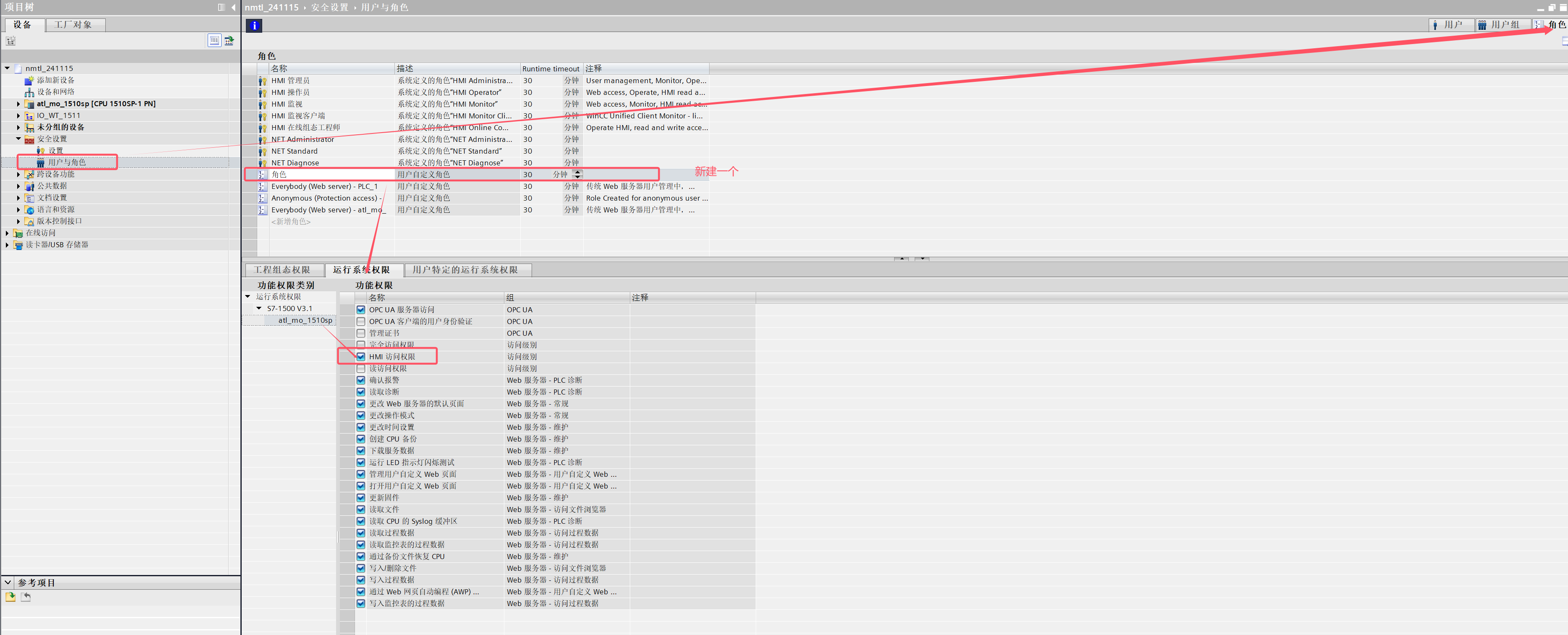

需要使用匿名用户,新建一个角色。勾选对应权限即可。

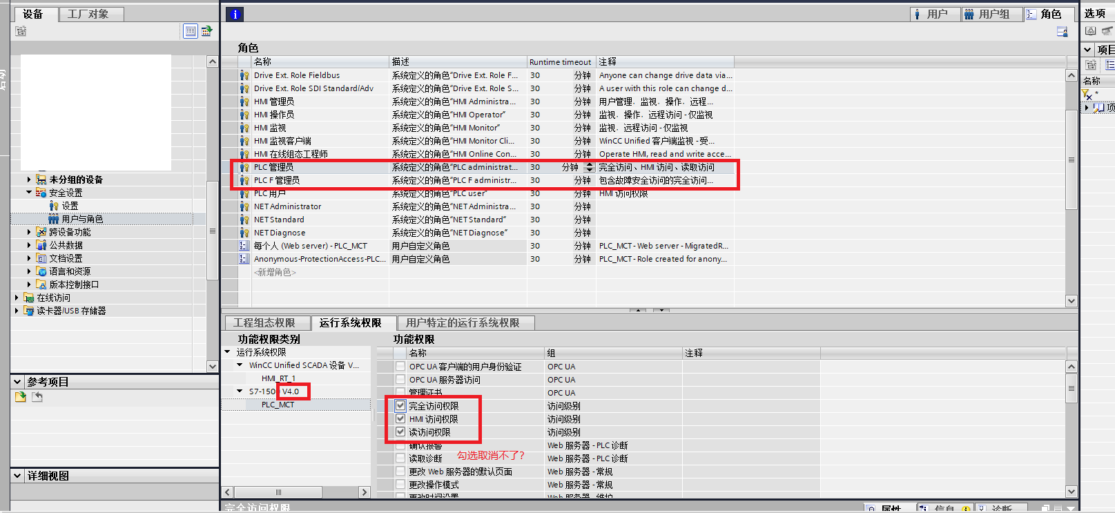

第一个图不能选,是不是你处于在线状态?

发表于: 69天前
是离线的

用4.0版本的,会自动勾选,取消不了?

新建角色,配置好权限,再分配给匿名用户
