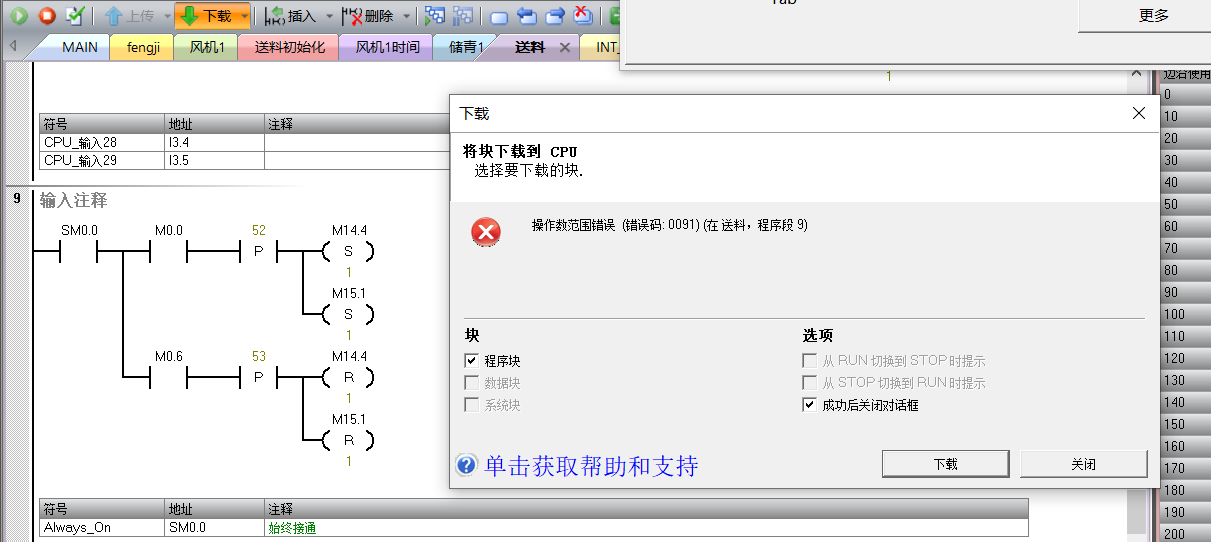

编译不报错,直接下载不报错程序正常运行。只有运行中编辑下载就会出现这个,检查程序没看到什么不合适的地方,边沿使用确定没用重复。各位师傅有遇到过这种情况吗?如何解决的?

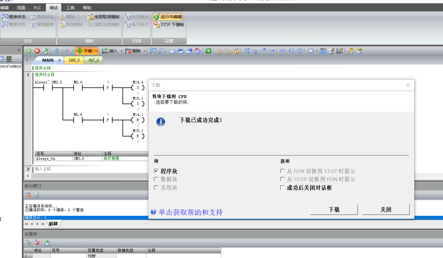

直接下载运行正常

没有看到错误

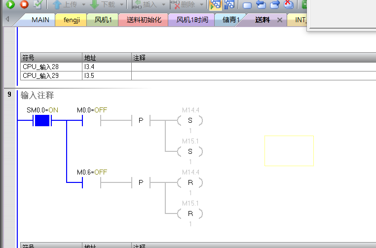

大概率子程序里上升沿使用问题,去掉上升沿试下
