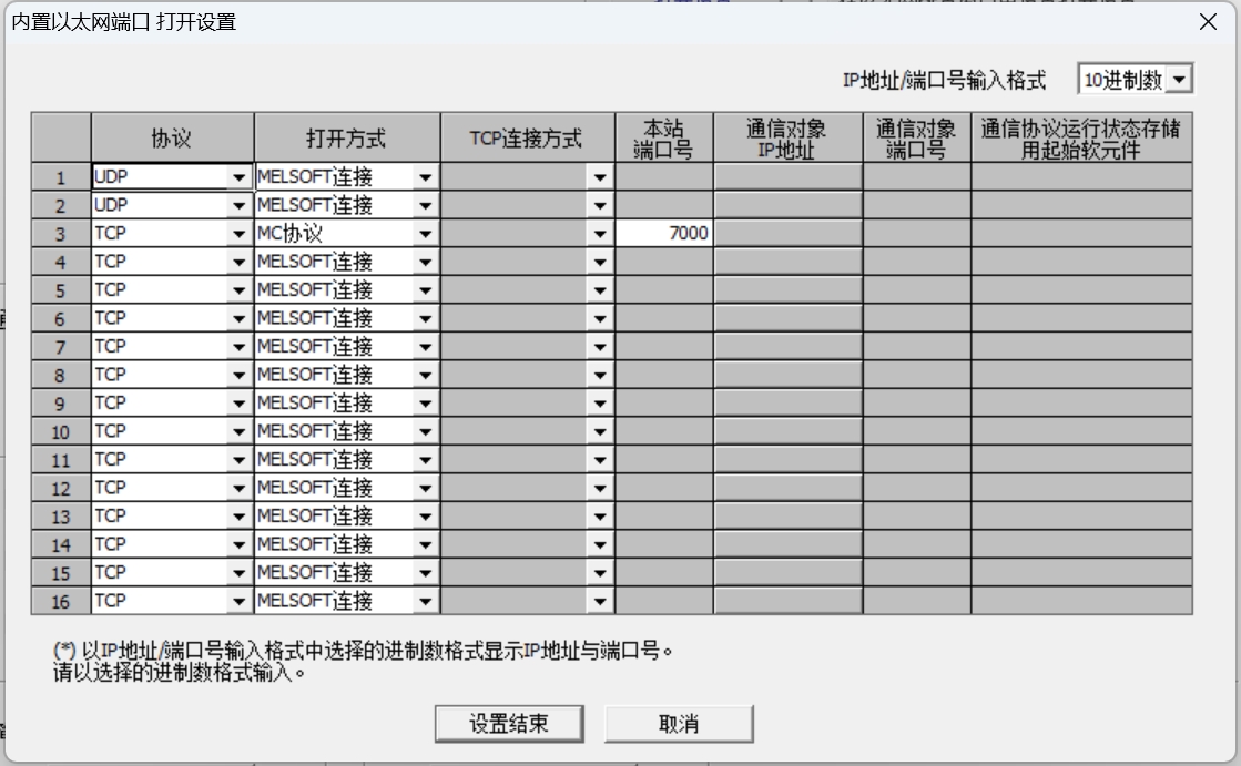

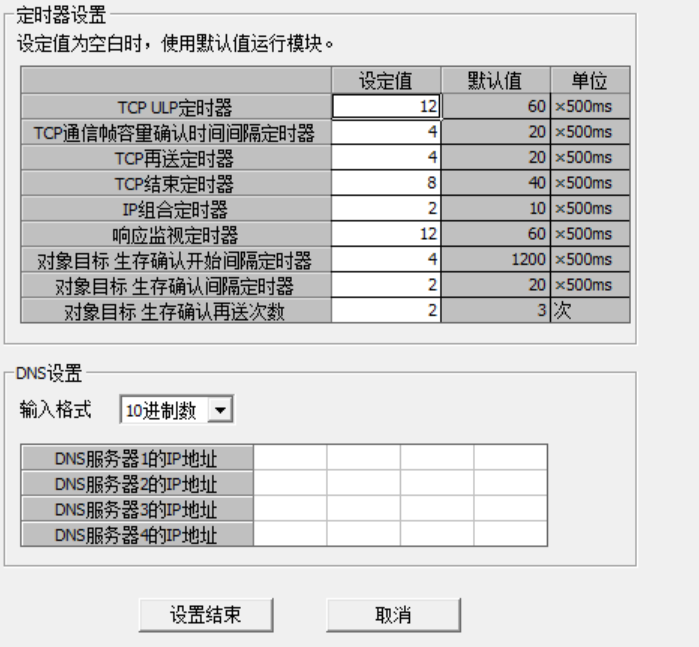

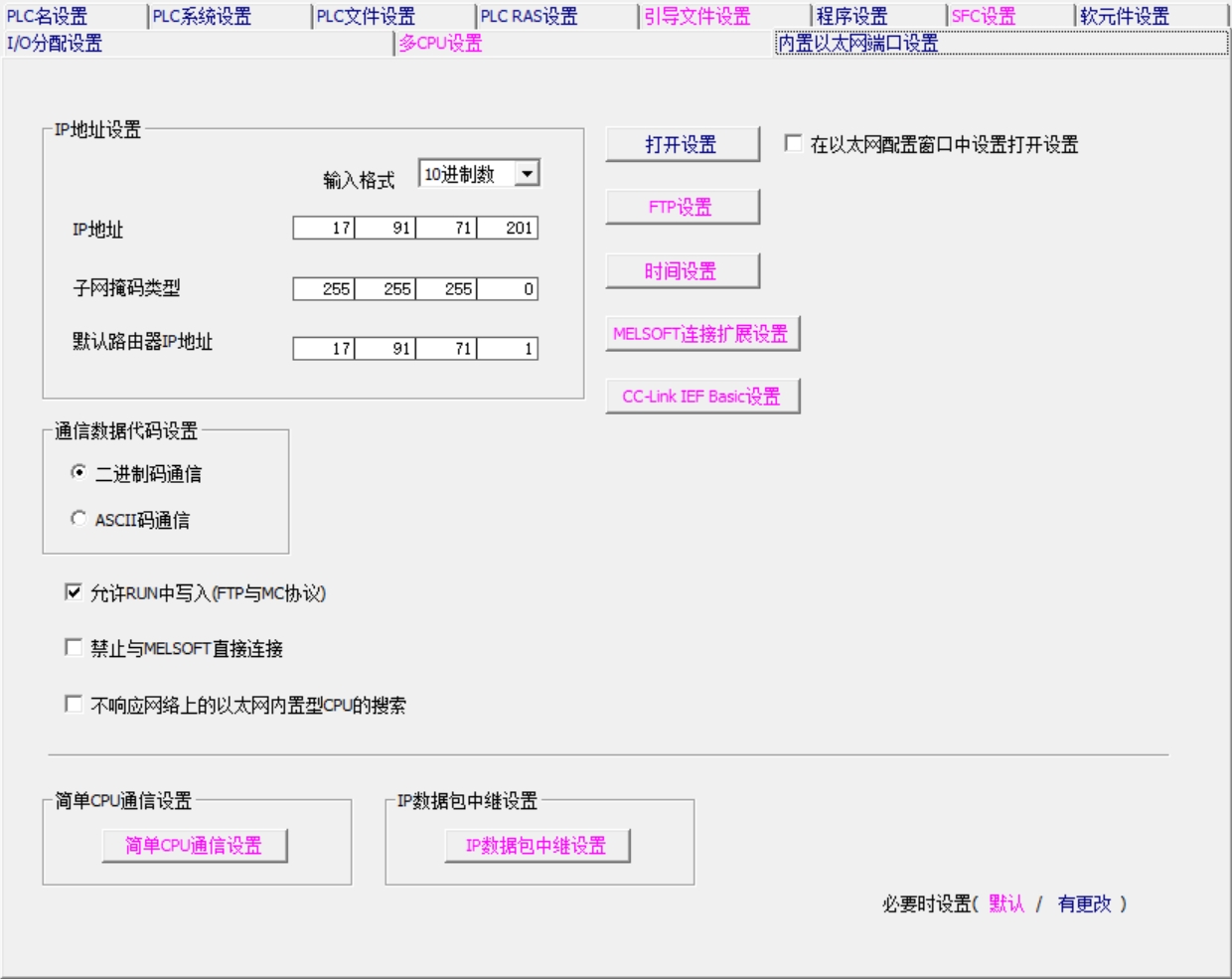

三菱PLC设置以太网IP端口只PIN的通第一次第二次就PIN不通。有谁知道是什么回事啊?是我设置有问题吗?

跟以太网模块设定有关吗

选UDP试一下,已经很多年没用过三菱了

子网掩码和默认网关有问题,可以先不设置这两个参数试一下;
