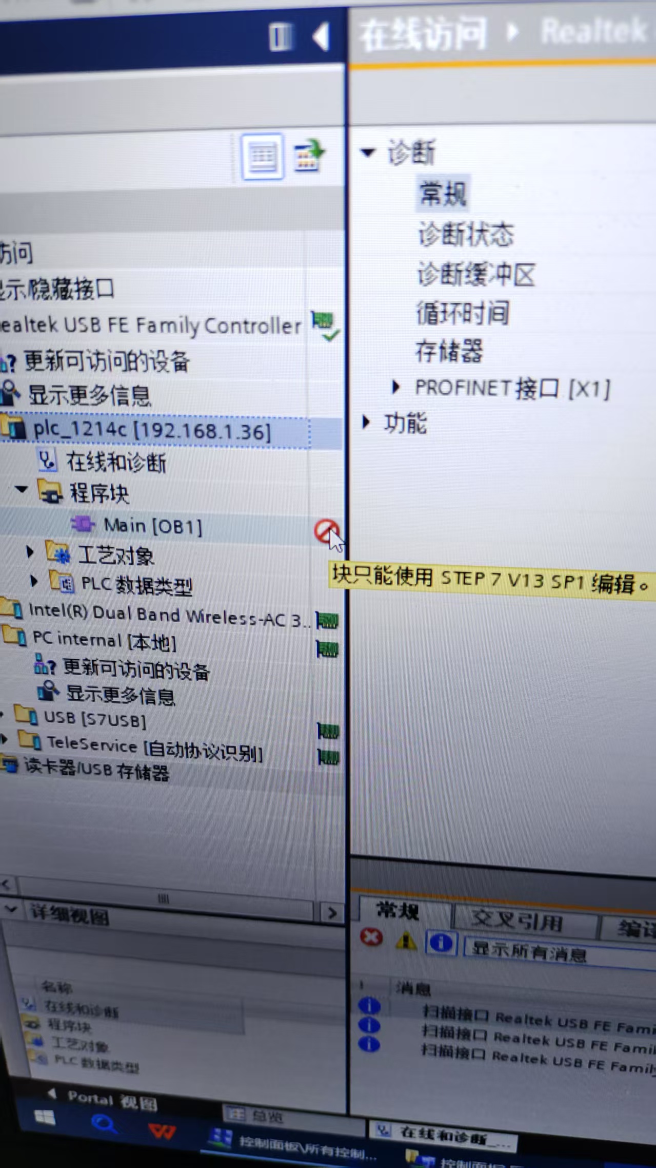

今天好不容易用我的博图V15和我的1200通讯上了,但是打不开呀,我装的是V15版本,程序是用V13写的,难不成我还要安装一个博图V13图片在附件里

博图就这个版本这个痛点,论坛里有个V12~19的全家桶虚拟机,装个吧

装V13 SP1吧

V13,必须的

先用V13.1打开一遍,然后再用V15打开

程序传上来帮你升级

连上传下载都不行了。那两个图标是灰的

因为版本不同,不能上传,西门子的特色。
