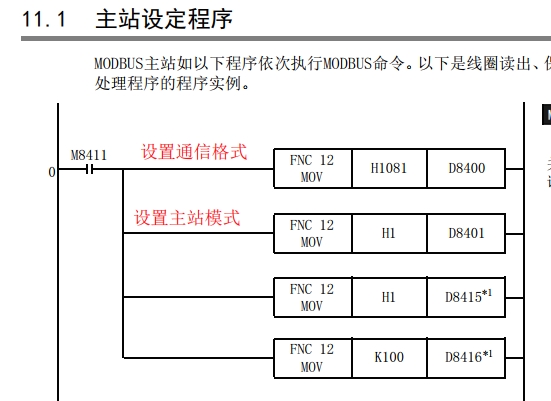

大神们好,
最近在学习FX 3U系列PLC的modbus通信,有个软元件看不懂,望大神指点!感谢!

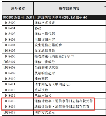

如下,看到说明书里有个设置通信程序,要设置D8415,D8416这2个软原件,查资料是储存通信事件日志的,
疑惑,这个存储日志有啥用啊?啥时候能用上这个信息啊。

真想研究你就看6.4节

这两个应该是主要查看为什么通讯不上的吧,这种应用多的地方应该是厂家做的设备是标准的,和第三方通讯时排查错误时应用,做到触摸屏或者上位机显示出来可以快速排查故障
