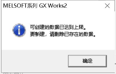

哪位碰到过这种情况,怎么解决

子程序建立的太多了?

2楼  发表于: 46天前
引用第1楼ytzidonghua于2025-01-20 08:57发表的  :
子程序建立的太多了?
新建的不能创建

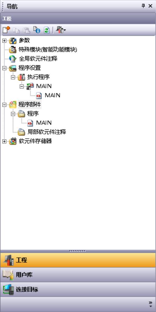

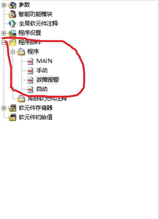

3楼  发表于: 46天前
这一看就是普通模式,你需要新建一个,打钩标签就行了吧

4楼  发表于: 46天前
引用第3楼梦雨天涯于2025-01-20 09:51发表的  :
这种怎么创建

6楼  发表于: 45天前
引用第5楼忽然想起于2025-01-20 18:06发表的  :
3楼大佬标点符号+文字不超过30,看完很难吗
你按照3楼创建一个看看和我图片上的是不是一样

7楼  发表于: 45天前
FX系列不支持,Q系列才行

8楼  发表于: 45天前
引用第7楼sjm213于2025-01-21 10:31发表的  :
FX系列不支持,Q系列才行
上午测试了一下是这样的,怪不得FX找不到了

9楼  发表于: 45天前
让你按照我4楼的操作很难吗??非要说不行,真是服了你

    10楼  发表于: 45天前
    引用第8楼dmf790101于2025-01-21 12:31发表的  :
    那个不是那样创建的 标签不会用吗
