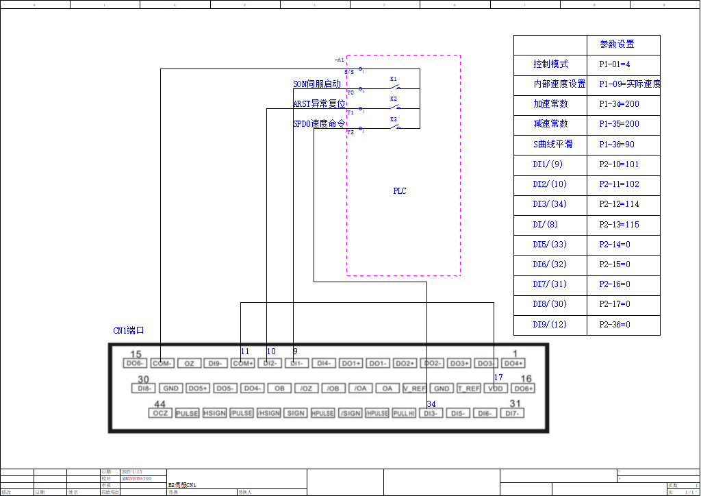

台达B2伺服电机简单速度模式:CN1接线和参数

简单模式没有限位和急停。可通过改变P1-09参数实现正反转.

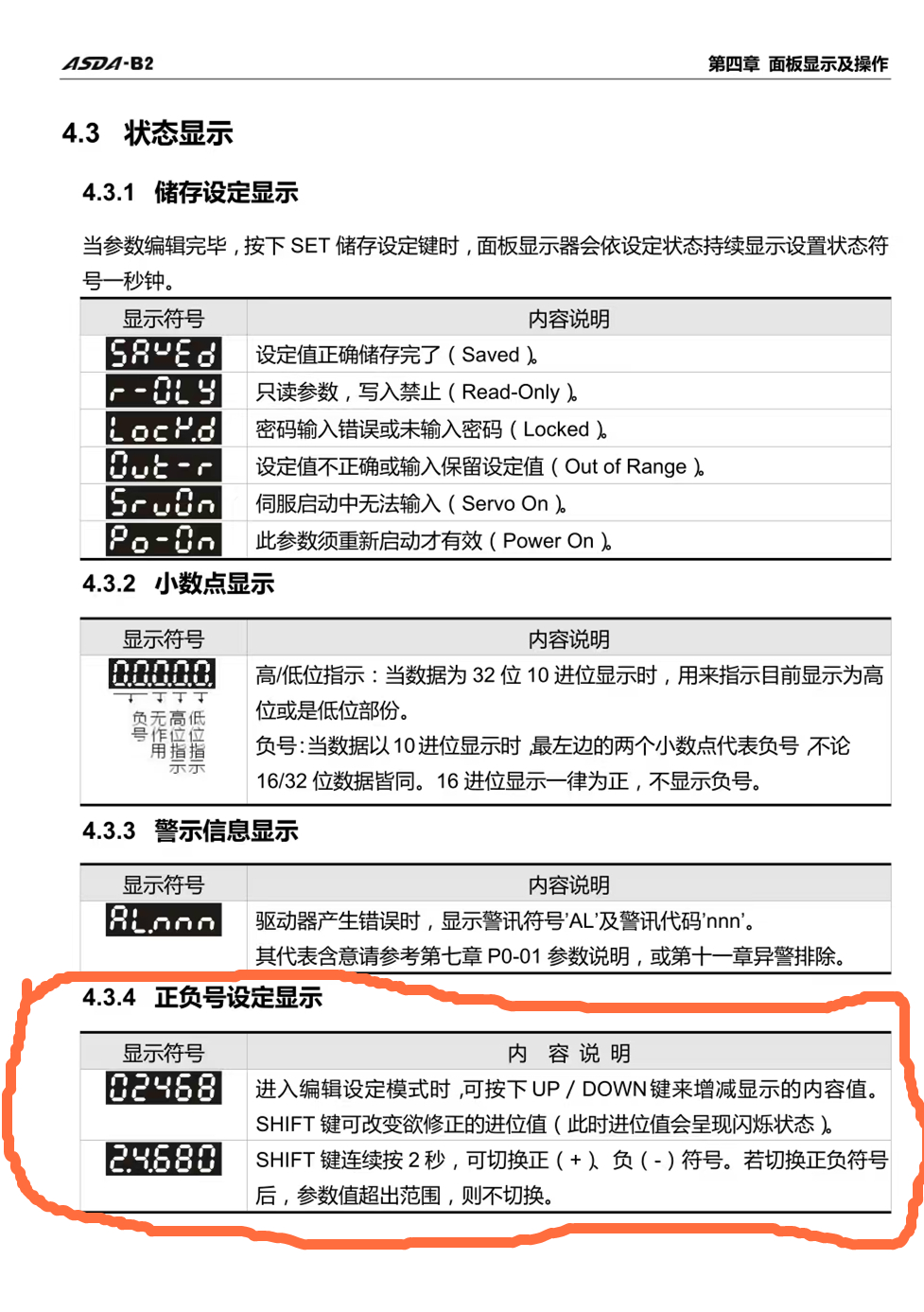

发表于: 2025-01-15 21:37
通过改变P1-09的正负可改变转向
