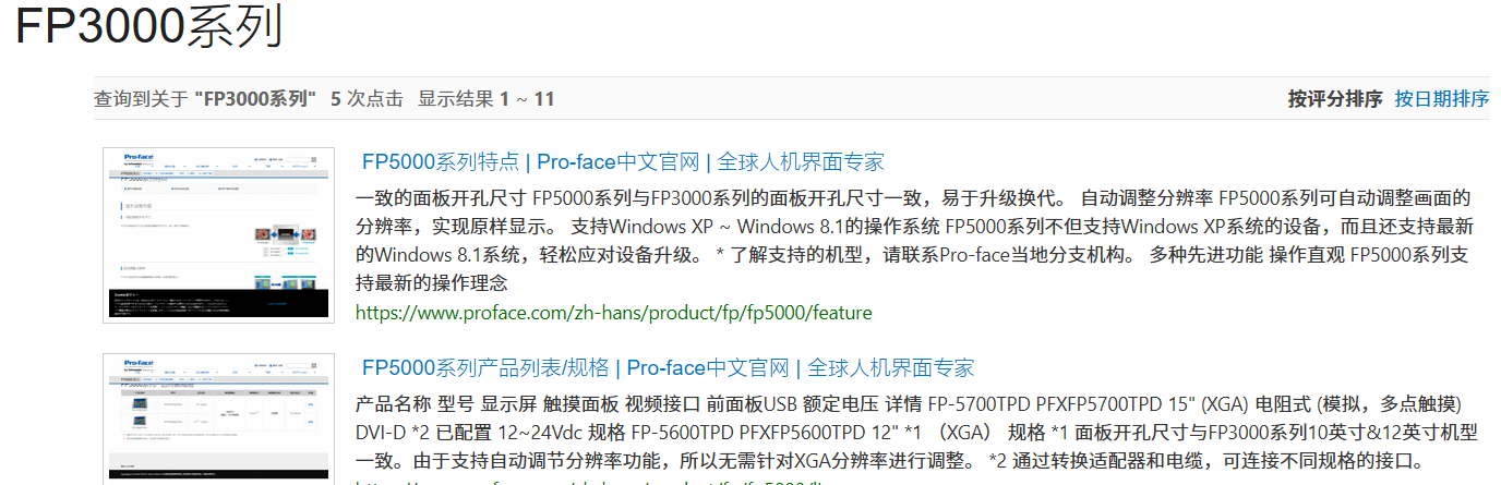

大家好!遇到老款屏FP3600,按照说明书找到了这个网站
https://www.pro-face.com/otasuke/
,英文网站,无法下载软件,请大神帮手下载下来,非常感谢!输入之前的账号密码一直报错,无法下载

按照手册进入网站选择FP3000系列下载的软件为EX 4.09 SP4,打开软件还是没有FP3000机型
zx1234
891 个
1233 点
7700 分
在线时间: 603(小时)
2012-10-02
2025-03-30
查看zx1234的
发表于: 78天前
没有F开头的机型,

正如4楼师傅所说的,就是显示器来的,谢谢大家!

FP3600,是带触摸功能的工业显示器
