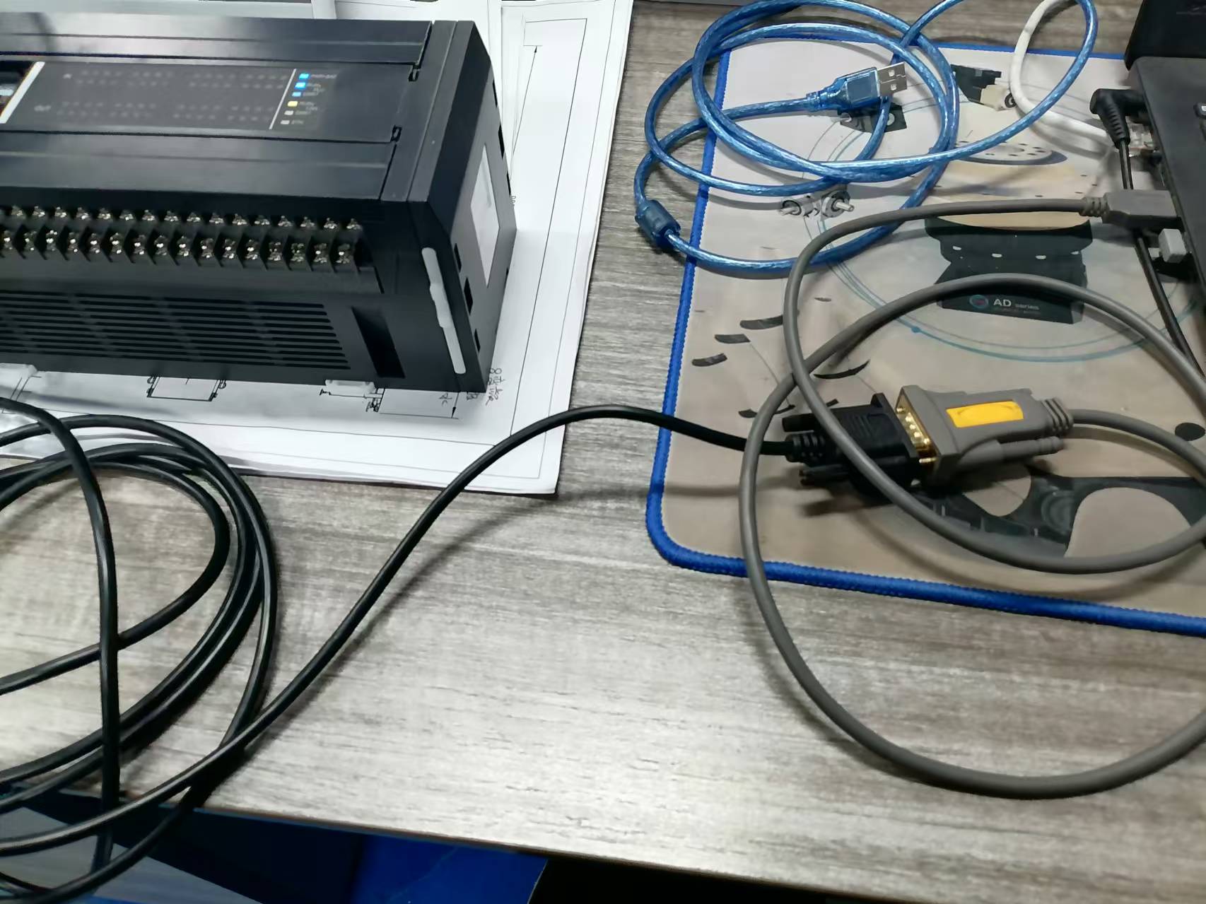

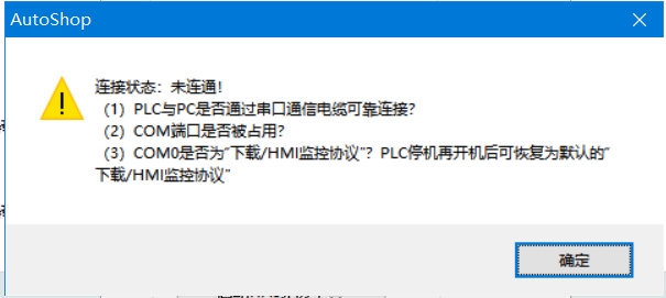

请教各位大佬,为什么使用USB转串口线下载程序提示无法连接
在确保以上三个条件都没有问题的情况下,还有其他情况会导致这个问题吗

plc在stop状态试试,或者用usb端口试试。

没有驱动

usb线看起来是232的,你换个USB转485,下载界面通讯设置

汇川圆口是 422
