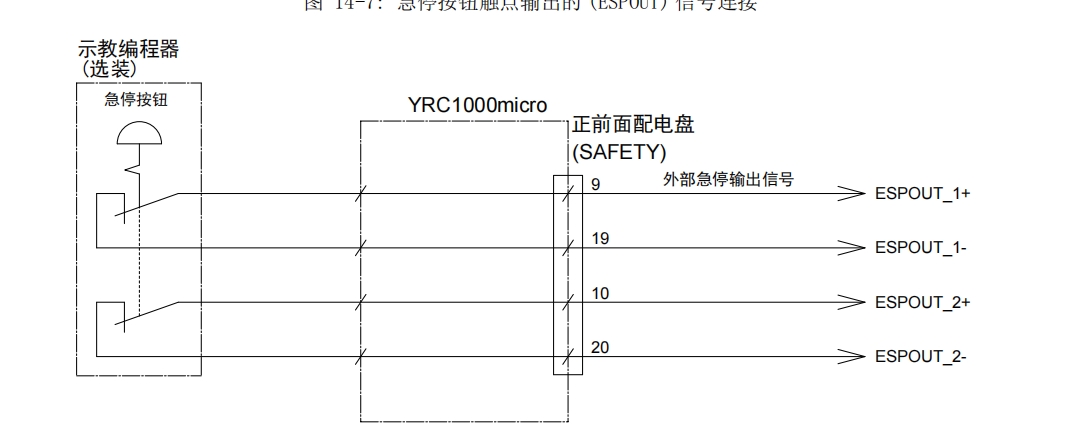

安川YRC1000Micro 怎么将示教器急停信号配置到输出IO信号,有哪位大神知道怎么弄!

安全插头 9 19一组 10 20 一组 双回路输出的,自己接就行了,出厂就分配好了

需要自己编辑内部梯形图,具体输出要看你自己的IO分配,图片只是一个例子
