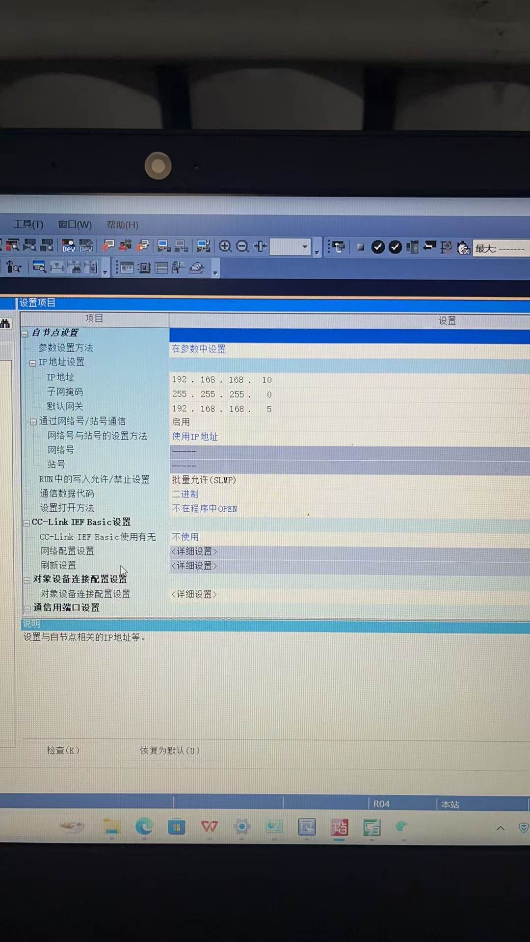

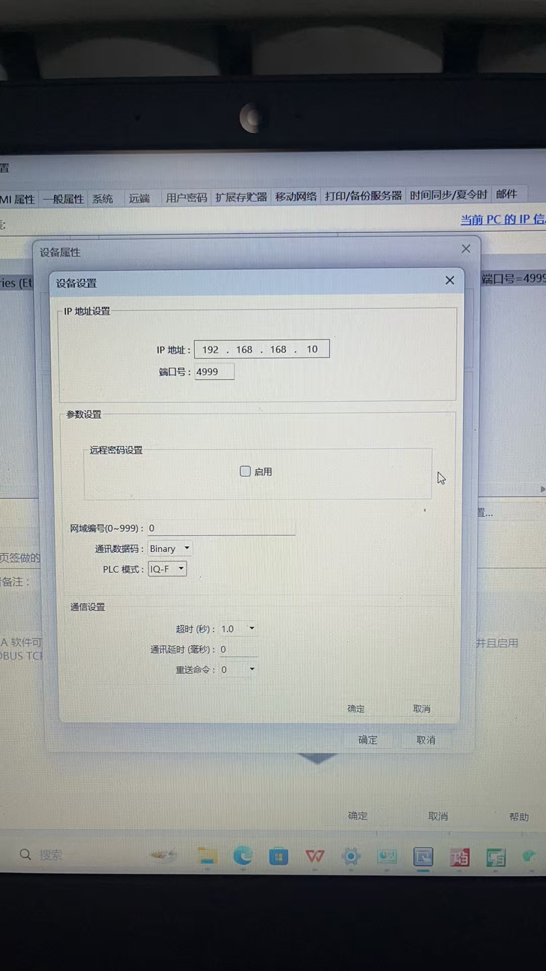

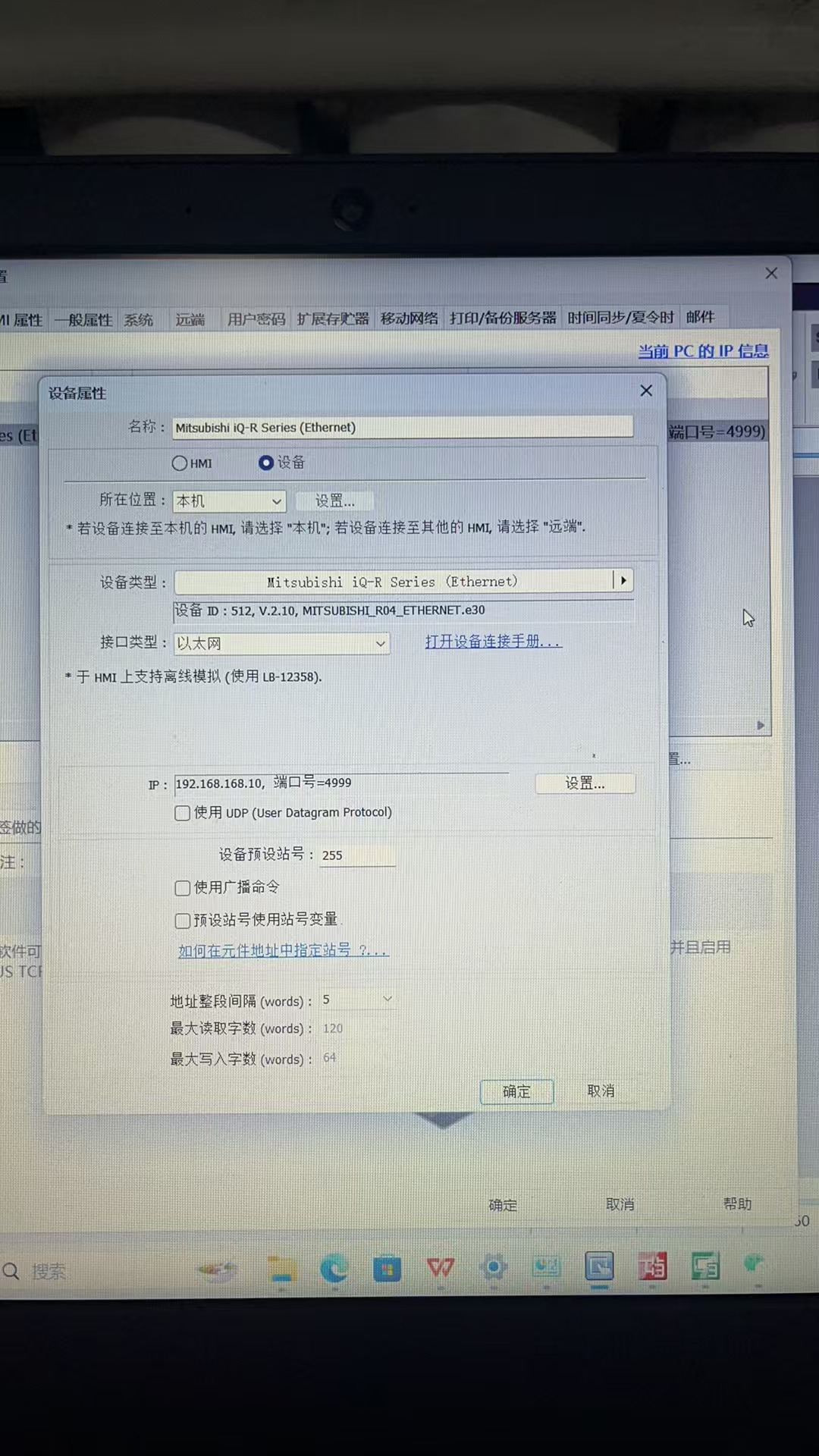

求大神指点一下威纶通的屏和三菱r04cpu的以太网通信

此外还链接了一个三菱的屏,上位机都能通讯上

你看看你这个图片

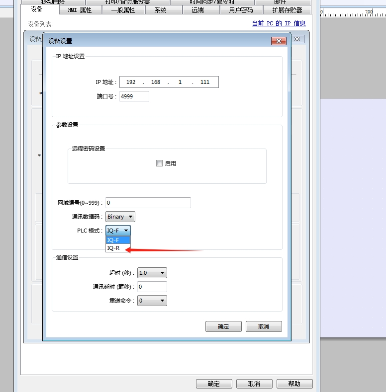

谢谢大佬,后来改这个了,也把触摸屏端口改成4999了,就好使了
