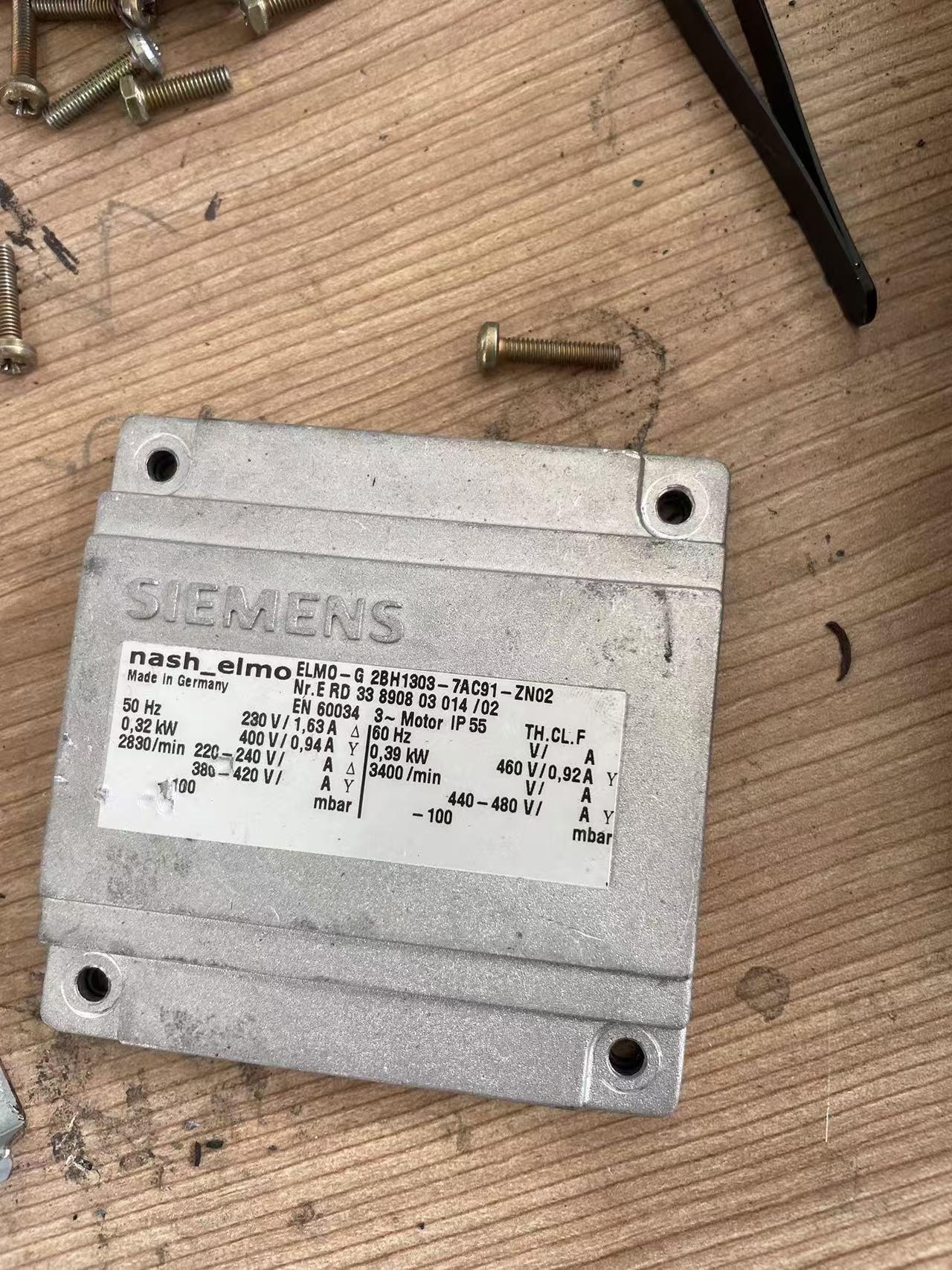

西门子的风机,除了三相线外还有两根细线,找不到说明书不知道接啥!有大佬用过的给解解惑!
以为是温控,但是万用表测量不导通,两线之间有194欧阻值,本身也没有风扇之类的。热电阻热电偶感觉阻值对不上,室温10多度吧!

应该是ptc热敏电阻

有没有可能是,电热保护或刹车啊

检测温度的

PTC 测试线圈温度

温度或刹车

刹车把

拆开看了,应该是热敏电阻,直接不接了
