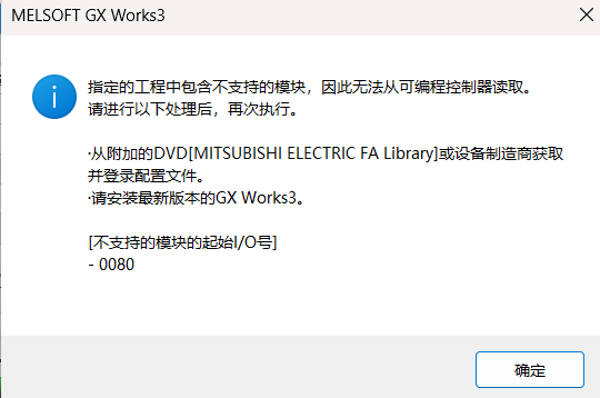

当软件读取时,发现这个问题,怎么解决啊 模块是 ER-1V680D2

升级软件到最新版本,应该是新的模块,旧的编程软件不支持
升级了软件最新了, 还是不行
