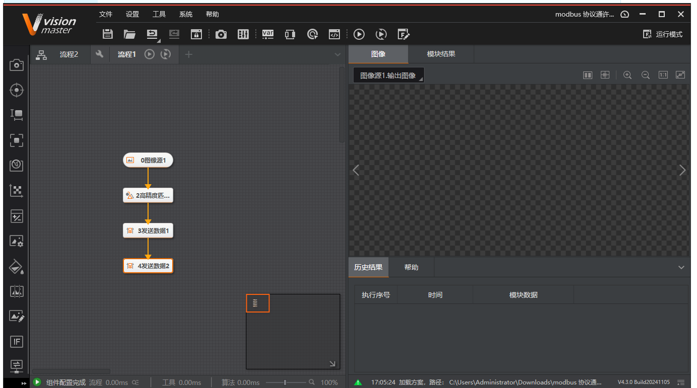

用康视工业摄像头 做视觉识别定位,
该程序用康视工业摄像头,通过modbus 协议 实现PLC与视觉识别主机进行通讯。
通过该程序可实现的流程:
1、PLC通过改变指定寄存器的数值,向视觉识别主机传递视觉拍摄信号。
2、视觉识别主机,控制摄像头实现拍摄及通过视觉识别程序实现位置信息的获取。
3、随后通过modbus 协议向PLC输出,5个匹配物品的角度、匹配点X、匹配点Y等参数。
用到的视康工业视觉识别软件 VisionMaster.
附件: modbus 协议通许实例.zip (3382 K) 下载次数:720

    PLC用的什么品牌

    视觉软件需要狗吗

    这个文件用什么打开的?

    引用第6楼清风明月yue于2025-03-24 11:32发表的  :
    这个文件用什么打开的?
    VisionMaster海康的视觉调试软件

    谢谢,完整过程没有哦

    VisionMaster此软件购买费用需要多少?
