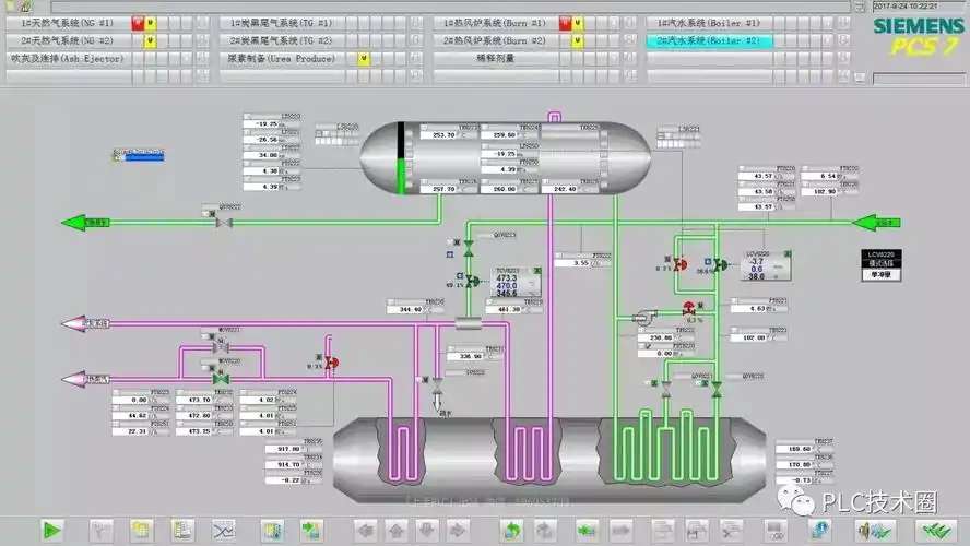

这个怎么做到画面切换德呢?看里面的语句都一样啊。按钮里面的语句如下#include "apdefap.h"
void OnClick(char* lpszPictureName, char* lpszObjectName, char* lpszPropertyName)
char szPictureName[ 260 ] = "";
int iIndex = 0;
iIndex = SSMGetIndexFromObject( lpszObjectName);
SSMGetAreaFromIndex(iIndex , NULL, 0, szPictureName, 260);
SSMChangeWorkField( SSMGetScreen( lpszPictureName ), szPictureName, TRUE );

封装脚本

画面名称和编号

引用第1楼wanzhen2006于2025-01-05 21:44发表的  :
封装脚本
全局脚本里面也没有找到啊

还是没研究出来啊,麻烦大神说一下啊

建内部变量吧,变量数值当前有效画面显示,值为0,隐藏
