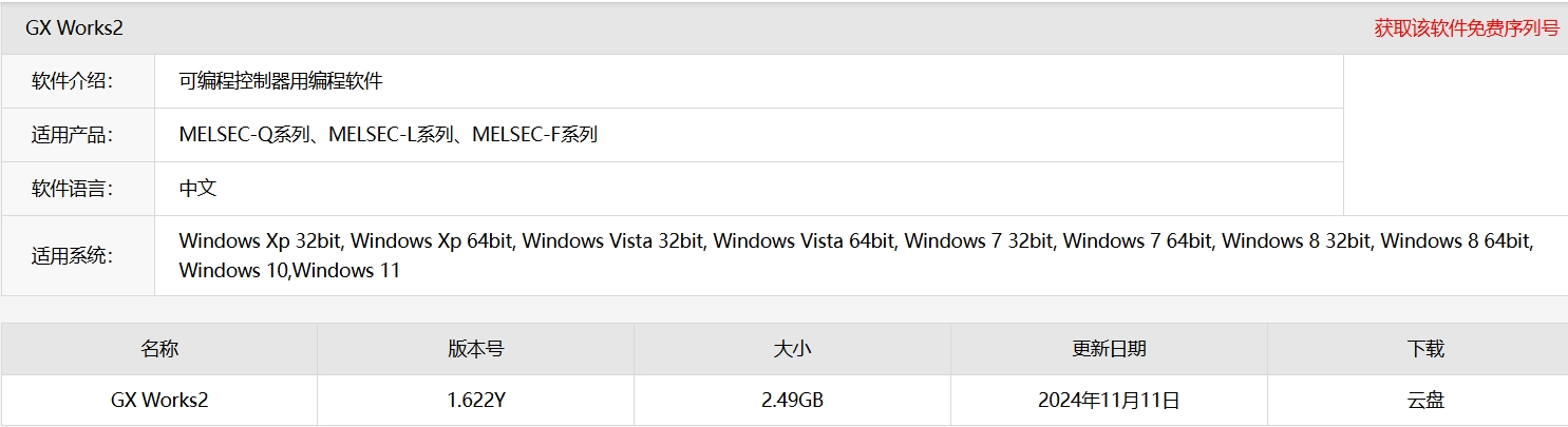

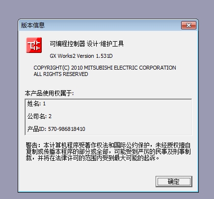

原来安装使用的是 GX-Works2 1.576A,想更新一下GX works2的版本,安装GX-Works2 1.622Y,
但安装出现错误,再安装原版本也出现同样的错误了,提示如图片所示。求各位大神指点!

再次重新安装纯净的winXP专业版就能重装了。原来重装是用360在线重装系统。
另外GX-Works2 1.622Y支持XP以后的所有操作系统!而GX-Works3只支持win10和11

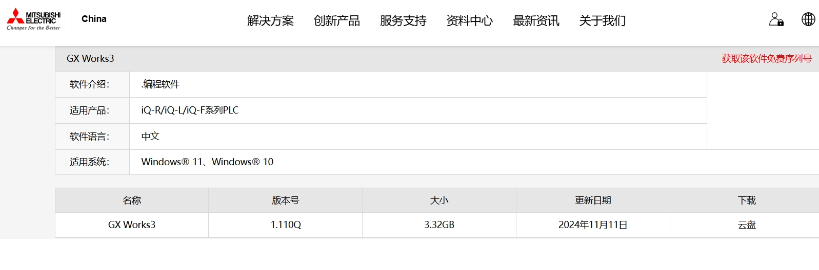

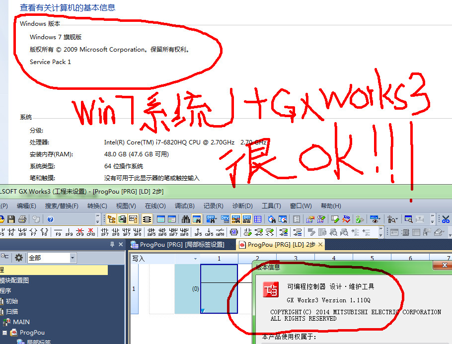

8楼  发表于: 2025-01-10 21:38
引用第7楼guochunyi于2025-01-10 10:57发表的  :
没有遇到这些问题,
非XX流氓软件篡改过的操作系统,完全可以的.同时安装了三菱,西门子,OMRON,AB等的软件.
[attachment=307247]
版主三菱官网上介绍works3  1.110.Q版本支持Win10和Win11,未提及是否支持win7.,能在win7上安装运行固然能给客户更多的电脑系统选择!
