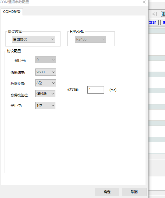

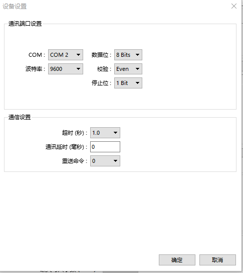

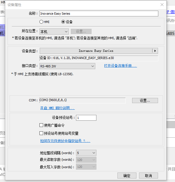

用的502上的485选的自由口协议,屏那边就是如图

不知道怎么回事,线没有问题,用屏设置MODBUS PLC设置MODBUS 从站可以通信上

这是PLC参数,很奇怪,就是通信不上

不要用自由通讯协议 用hmi监控可以么

没有找到HMI监控呢

PLC上协议选择选 无 可以么

PLC应该是Modbus RTU,至于是主站还是从站试试就知道了
