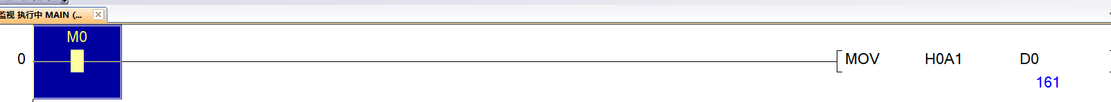

各位大师,请教下 三菱PLC Modbus指令ADPRW接收回来的数据是16进制数 怎么转换成需要的10进制数

好像是自动转换的啊

你是要转换成字符吗?

我猜他的意思应该是H12要转成12,有个HEX2DEC指令可以试试

485通讯ADPRE 接收回来的数据是16进制的,我想要用来计算需要10进制的浮点数,例如 读回来的数据是H24 ,我要换算成实际值。

三菱PLC 3U我试了,没有这个HEX2DEC指令啊

你是想转换成浮点数吧。

使用FLT和DFLT指令进行浮点数转换
