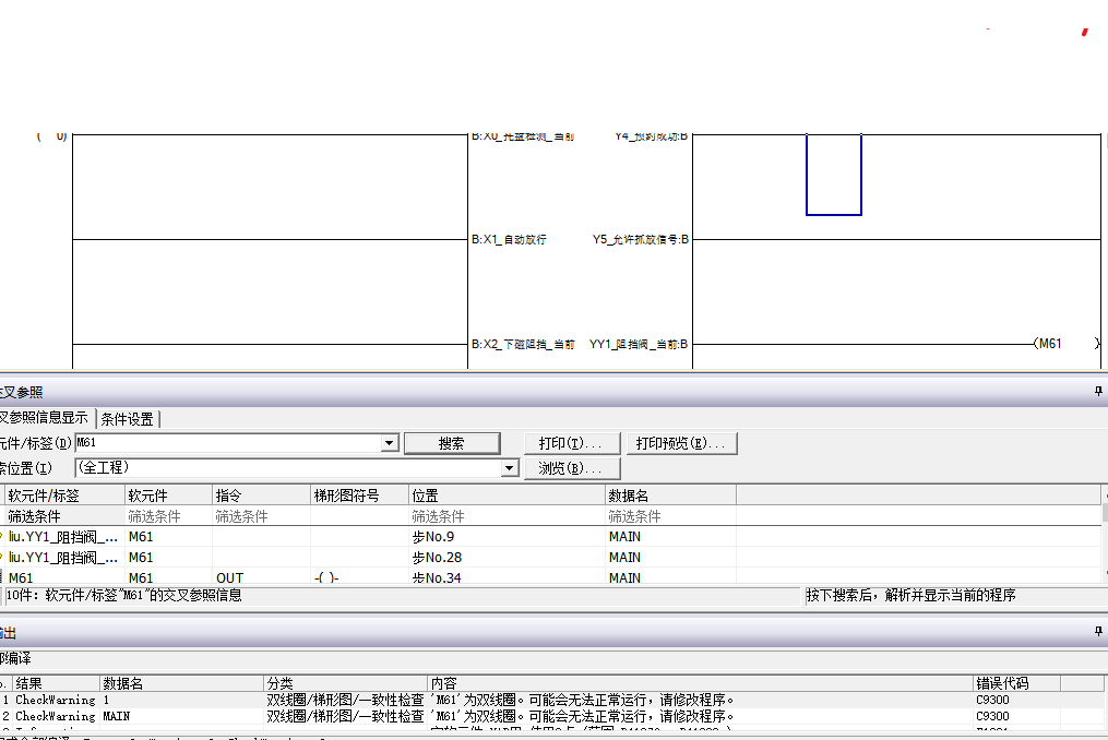

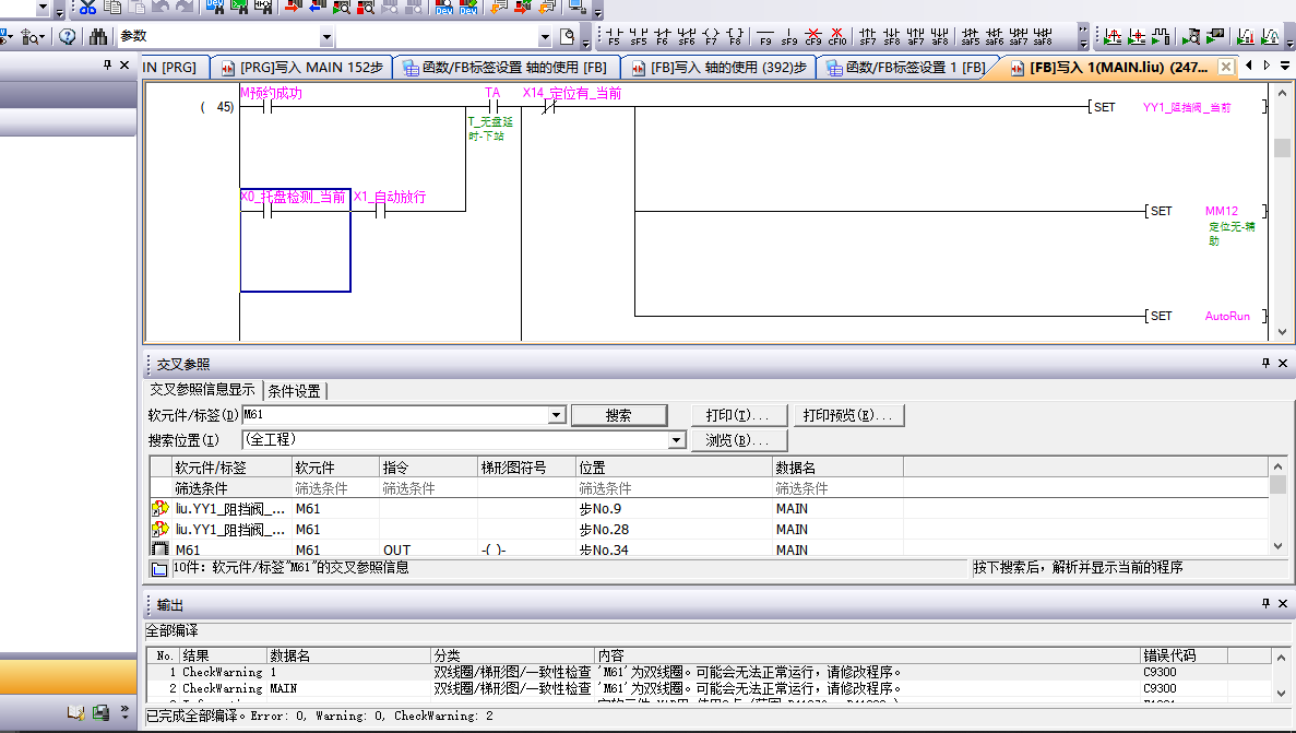

问题大概是这样的只要将输出触点放到块控制的输出就会显示该点与FB块中的输出触点为双线圈

发表于: 2024-12-18 08:01
SET多次会报双线圈,没事,不管就行。

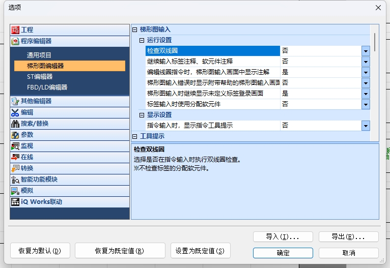

发表于: 2024-12-18 10:19
视图→软元件注释显示格式中,把检查双线圈关闭也阔以

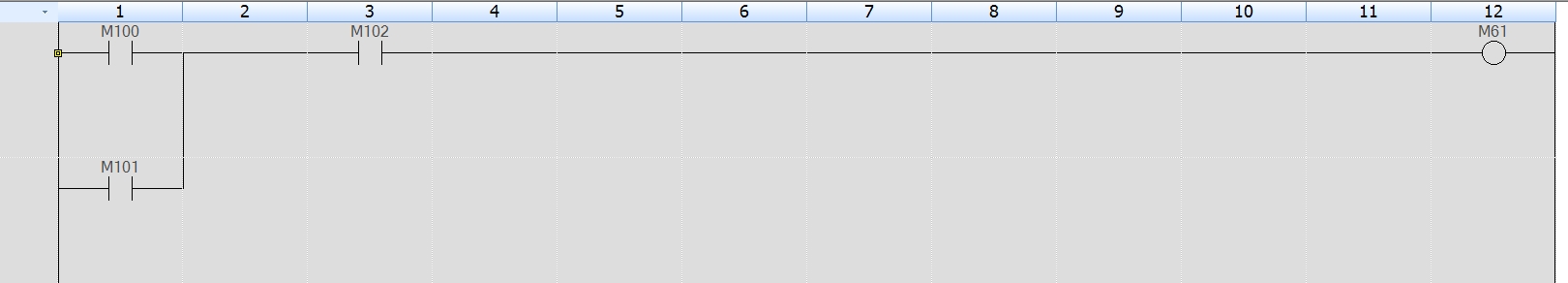

发表于: 86天前
M61重复输出了,可以改为如图方式增加控制位避免双线圈
