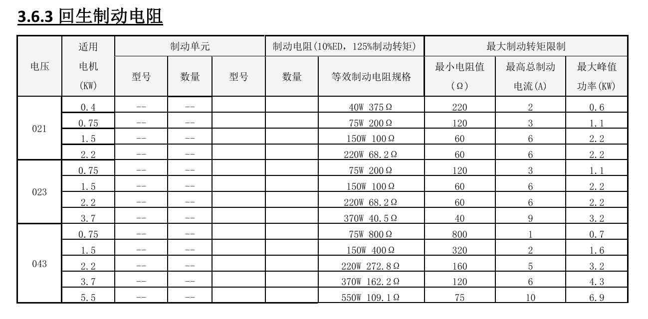

变频器的制动电阻怎么选?各位老板请指教。

我们是做士林变频器的。一般手册上都是有的。
士林变频器代理 18312516885

一般变频器说明书上面写的很清楚 多看看 说明书

对手册,不用自己想

看对应的说明书,不谈品牌和型号,直接给的都是有点敷衍,每个品牌选制动电阻的都有不一样场景,有的默认轻载有的默认重载,这个看说明书选最合适的制动电阻

手册说明书上面都有
