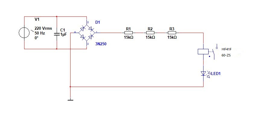

各位朋友大家好!我们有几个控制柜内的部分薄片交流继电器受感应电的影响,无辜吸合和有时不能释放,用万用表测量感应电高达90多伏,通过把多余的控制线接地,并在继电器输入端并入1微法电容,有效果。但还是有感应电。通过拆解薄片继电器,里面是由三个电阻和桥堆组成的,继电器是宏发HF41F 60-ZS,60v的继电器,求助怎么增加最少的电子原件使继电器180v吸合,110v释放?

回路里串联个四十几伏的稳压二极管

不建议加电容,继电器吸合会变慢, 空间可以的话还是用普通继电器好点。
薄片继电器改造的话,宏发继电器输入串一个50V的二极管就可以了

柜子厂家就是用薄片继电器的,主要是占用空间小,用普通继电器的话能放个六七个,全换的话没空间,我拆了个薄片继电器内部原理图就是我上面发的,我想改造下增加点电子元件,让它的吸合和释放电压都提高点。

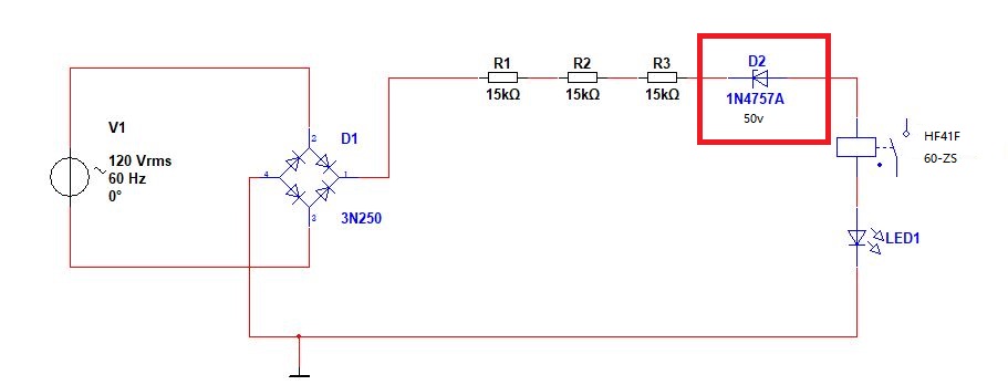

关于在继电器内部串连个稳压二极管倒是个办法,但是我想如果感应电压刚在稳压二极管的稳压临界点,会不会造成继电器反复的吸合释放?因为感应电压能量低,继电器吸合造成感应电压降低,稳压二极管不导通,继电器释放,感应电压又升高,稳压二极管又击穿,继电器又吸合,反反复复的。

大家帮我看看,稳压二极管这样加对不对?
