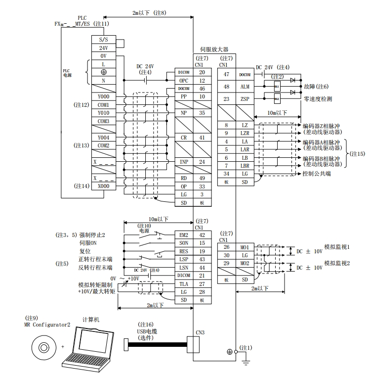

三菱伺服MR-J4-200A控制器CN1的接线图啊。官网上没找到,谢谢

用FX3GA控制伺服运动

详细信息找手册《MR-J4-A 伺服放大器技术资料集》;
上面只有定位模块接线图例,FX与其接线可以参考MR-JE-A技术资料集相关章节。

你去官网下载 MR-J4-A 伺服放大器技术资料集
