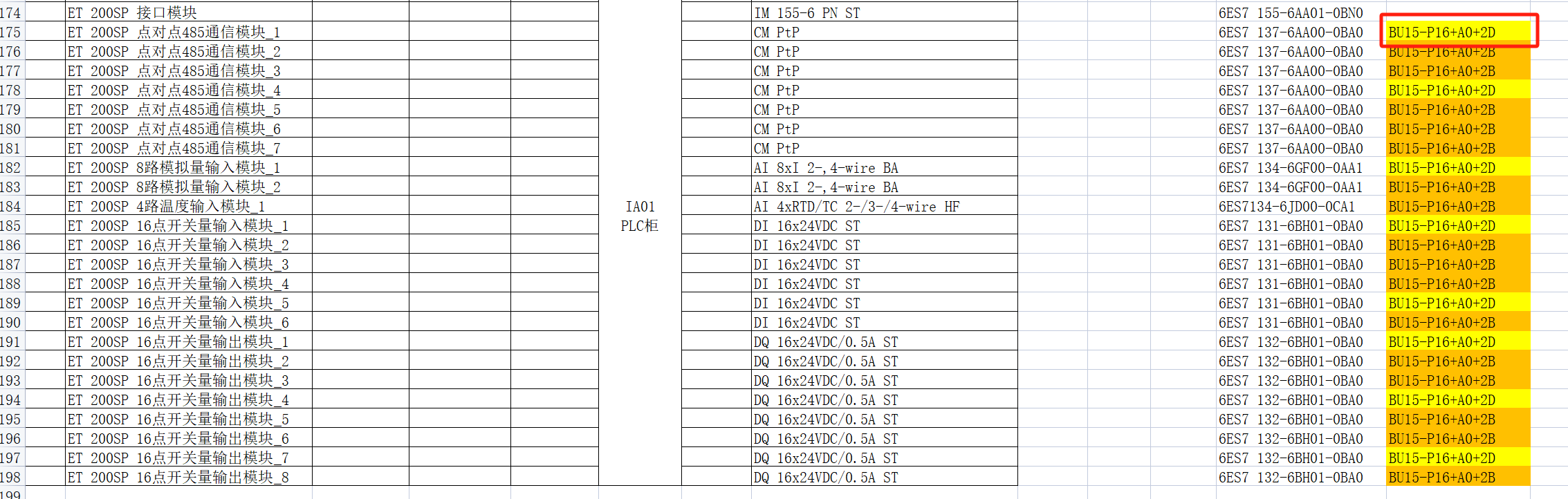

一个有源的能拖几个无源的?一般怎么组合比较好?

一个白色基座带2-5个灰色基座,你用的模块1000多块一片,可以用国产远程IO。远程IO要求很低的,都可以替换。
选型浪费钱,客户指定西门子品牌也可以降成本不用ET200实现,老板不盯没事,老板要是盯着了就惨了。

有源+无源  组成一个电位组。
电位组内所有模块需用电流  +  电位组内所有外部负载需用电流   不超过10A  即满足要求。

使用时你按照一个有源底座后面跟三个无源底座,最好间隔一样方便组态。
