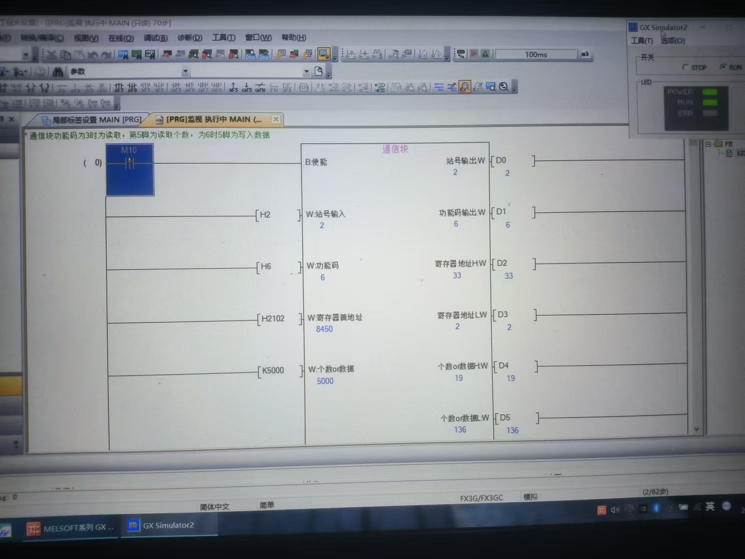

闲来无事做了一个鸡肋的三菱485通信数据FB,8位数据可以和变频器通信。可重复调用。

模拟图片偷空试下,工程可直接调用FB

H6没有K5000的个数的,只有K0的

做的是单个字的,没有多个数据写入。这样高低位不用在自己算了,直接输入10进制就行了。写50赫兹直接看5000就可以了。
