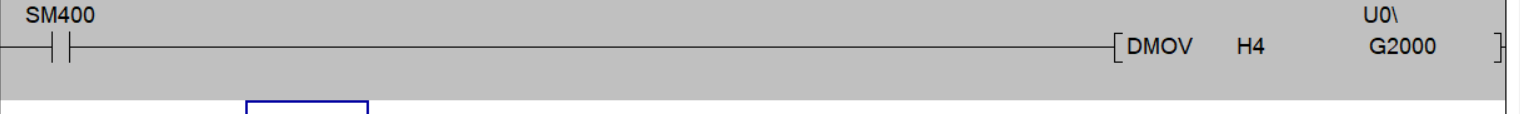

我想把04H传到2000里 不知道是不是这样写的 各位大神请帮忙看看以下 谢谢

不对 地址2000里面包换Da.1--Da.5 你04H只是Da.2的参数

那应该是多少 这个我有点看不懂

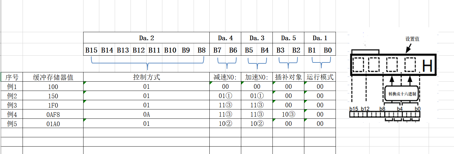

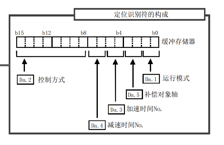

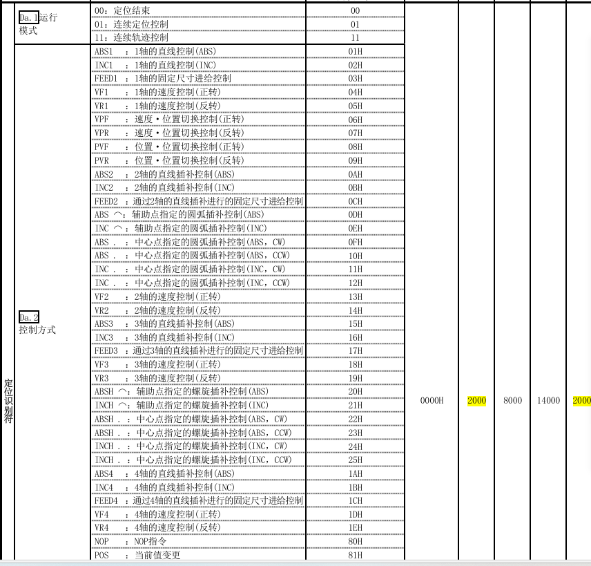

附图如下,供参考

楼上学习了,我一般在系统设定好,程序一般就改变轴的定位和速度😄😄😄
