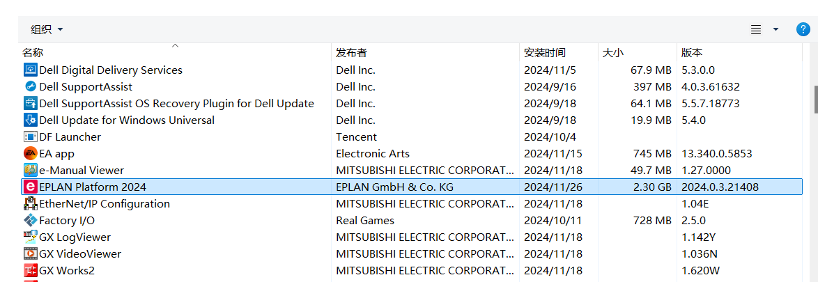

EPLAN这个没办法卸载是怎么回事?求大佬解惑

加急啊,半天了没下载了去

不管3721,先重启电脑

论坛我有发专业卸载软件,或者强制性卸载软件,你去论坛看看,我是手机登录,分享不了,链接网址

用這個卸載
hibit_uninstaller_3..zip

运行安装包“Setup Manager”里的“Setup.exe”进行卸载软件
