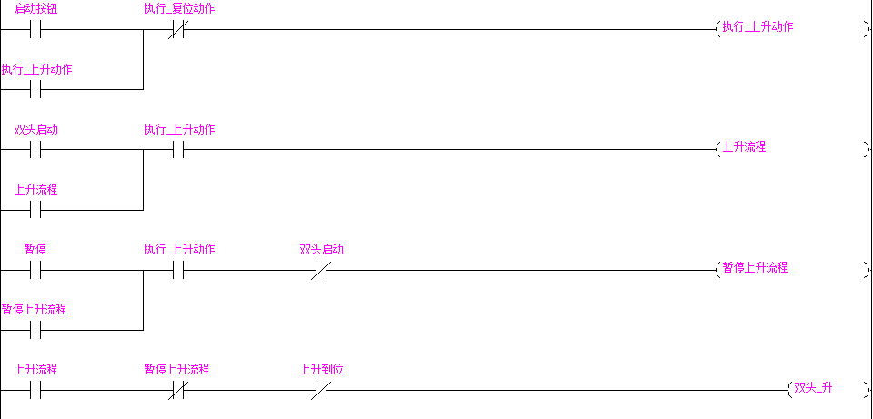

求救各位大佬,小白求问,三菱Plc梯形图怎么写双控电磁阀和单控电磁阀,
用双控电磁阀控制气缸,升到一半,按下按钮继续。单控电磁阀,

你说的是双头电磁阀吧  既然是双头 就用两个输出继电器线圈  也就是三菱的两个y点输出   单头电磁阀就是Y点给电就工作断电线圈就失电
  升到一半我没理解

双头控制气缸,气缸 升到一半停止,在点击按钮继续,直到升完

用一个X2控制双头电磁阀的两个y点输出,进行气缸的升降

从入门到初级。上升到一半的什么意思。行内人都给你问懵。电磁阀是普通的二位五通阀。非0即1,没有0.5这种说法。

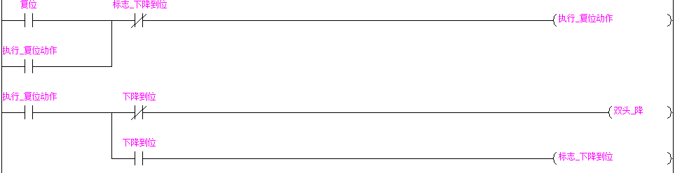

感觉有问题复位不对,如果加上的手动怎么控制
描述:简单控制电磁阀和单控电磁阀

是不是这个样子

我都是这样
IF X0 THEN
    Y0 := TRUE
    Y1 := FALSE
END IF
IF X1 THEN
    Y1 := TRUE
    Y0 := FALSE
END IF
