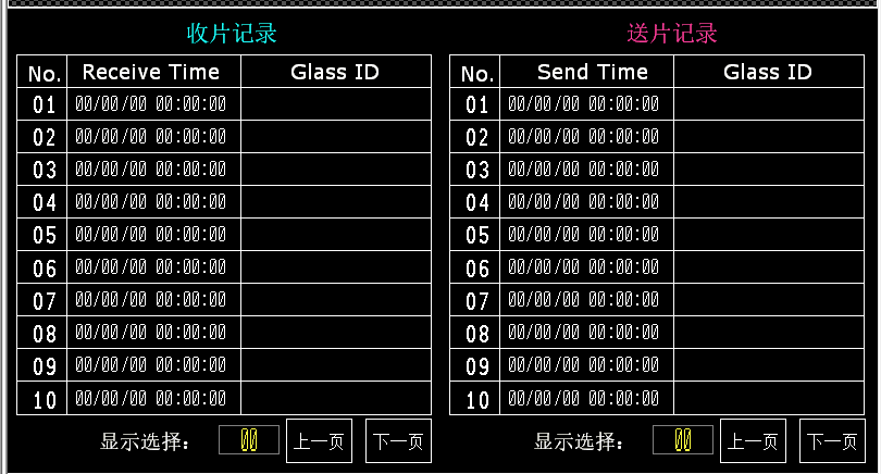

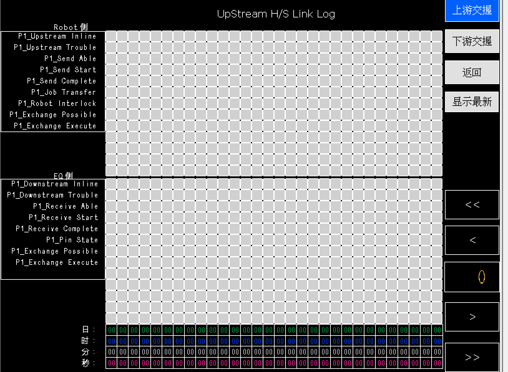

有人用过触摸屏的log记录吗?想记录对方设备交互信号的记录!
不想和本机的报警记录在一起。
想到了资料采样,显示效果只能显示0和1,显示不了文字表达。

其实就是报警里的分组 ,不过看起来也麻烦,多了采集也跟不上,还是直接用PLC内置日志功能,或者PLC编程软件自带LOG功能,要么上位机写

推荐资料取样,很方便,根据时间查询历史记录

引用楼主929903476于2024-11-23 21:11发表的 威纶通触摸做LOG记录 :
不想和本机的报警记录在一起。
取寄存器的值,也可以直接取字符串

引用第4楼冲出枪林弹雨于2024-11-25 22:24发表的  :
取寄存器的值,也可以直接取字符串
我在想用宏指令,定义好文字输出在寄存器里显示字符串

难搞啊,测试两小时才行
厉害厉害,可以分享一下吗,谢谢
