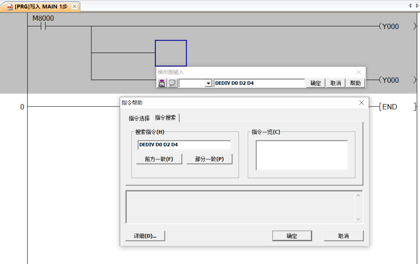

如图,别的程序没有,刚开始学习三菱plc,但是这个dediv指令,不是小数除么,怎么我在前面,或者后面输入,都不行的, 这个还有什么讲究的么?

Y0   在任何地方都可以输入的,就是这个dediv指令,输入就提示如图这样

误打误撞解决了,选择错了PLC

1S 1N不支持,哈哈

刚开始学就别学低端系列了呀,最低都是GXWORKS2开始了,学这个遇到的概率跟中彩票一样,都30年前的产品了
