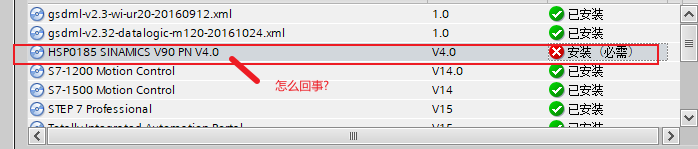

这个是怎么回事?望有大神能够帮忙解决

希望有大神帮忙解决

缺少硬件,去西门子官网下载

也可以启动这个自动更新totally integrated automation updater v19

https://www.ad.siemens.com.cn/download/materialaggregation_215.html
这里有详细说明,下载对应的V90 hsp版本

下载安装了对应版本还是报错
这个是怎么回事?望有大神能够帮忙解决
