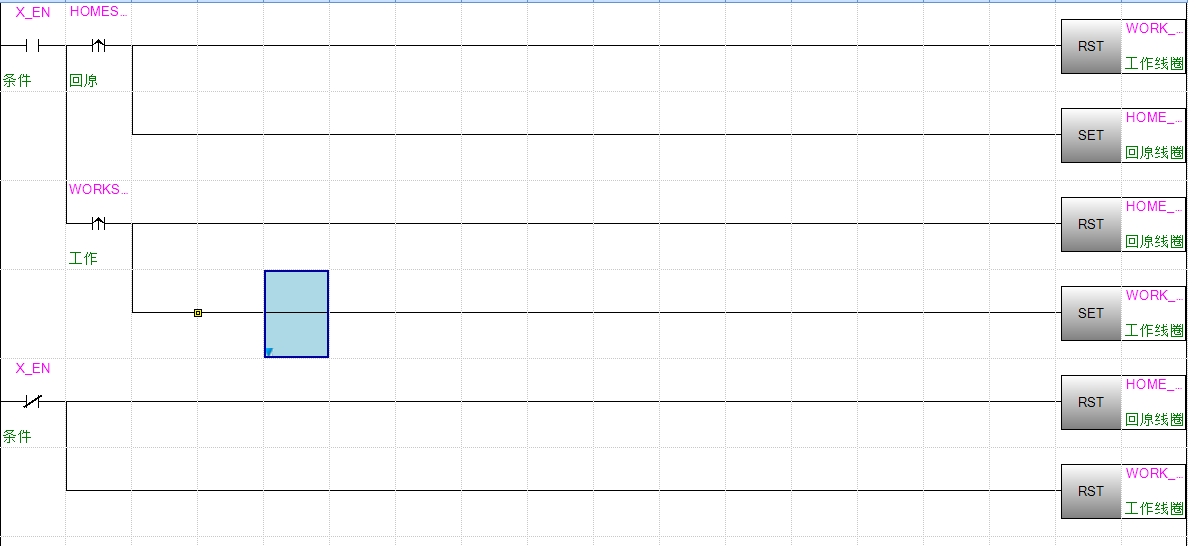

麻烦各位大佬帮忙看一下这个FB块有没有问题。现在遇到一个情况,开机后没运行自动前,触摸屏上手动操作气缸没问题,但是自动运行后再打到手动,这时手动操作气缸输出就没反应了,但是块里的线圈是正常的,气缸的对应Y输出点没有输出。另气缸的Y点没有双线圈。

这句去掉就好了

引用第1楼不小心遇见你于2024-11-12 08:08发表的 :
这句去掉就好了
感谢指点
问题已经找到了,是我的另外一个功能块没处理好
关于你的这个建议,情况是这样的,可能是我的程序问题,就是如果把这句去掉,就会出现一个问题。手动状态时候如果FB块里的工作线圈是置位状态,在打到自动运行的时候FB块里的工作线圈状态不会复位,然后气缸状态就会被影响
所以我才加了一个条件不满足就复位块里的线圈
因为刚学习用功能块,还不熟练,我在想是不是功能块里要尽量避免用SET/RST

写尽量不要用直接上升沿,要PLS,这样即使后面有人移动程序前后顺序,信号也正常接收。
