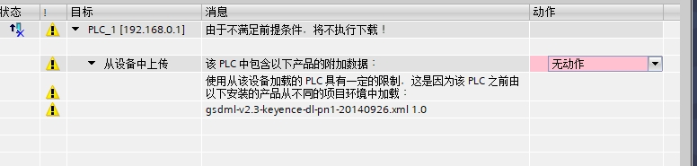

博途V16 S7-1200 1215C DCDCDC 上传程序问题,版本都对的上就是上传不了
http://[/img]
求大师解答

如果尝试上传就会报这个

gsdml-v2.3-keyence-dl-pn1-20140926.xml 1.0 现场应该有 keyence基恩士的设备,你找到那个设备,要到GSD文件,安装到博图,然后上载。
