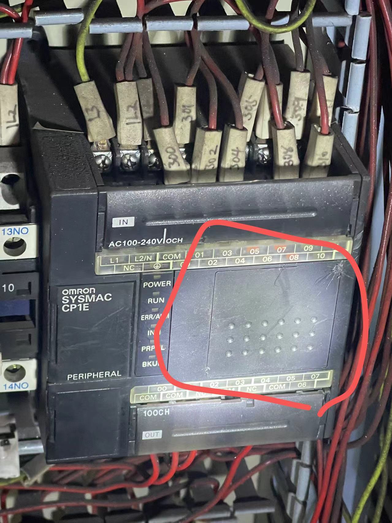

大家好这种20点位的CP1E是不是没有和触摸屏通讯的口

画起来的地方,打不开

自己加装通讯板

加个CP1W-CIF01板子
要是想要网口通讯我们可以在此串口上加网关给你搞定FinsTCP/ FinsUDP/ModbusTCP

不是CP1E-E20吧 是的话不用想加触摸屏了
只有一个USB口

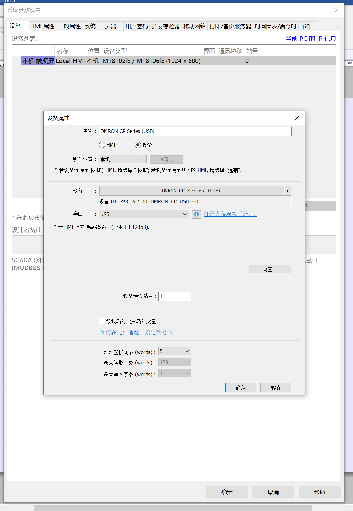

引用第3楼ytzidonghua于2024-11-04 11:37发表的 :
只有一个USB口
我记得好像是威纶通的触摸屏好像可以使用USB接口的吧
