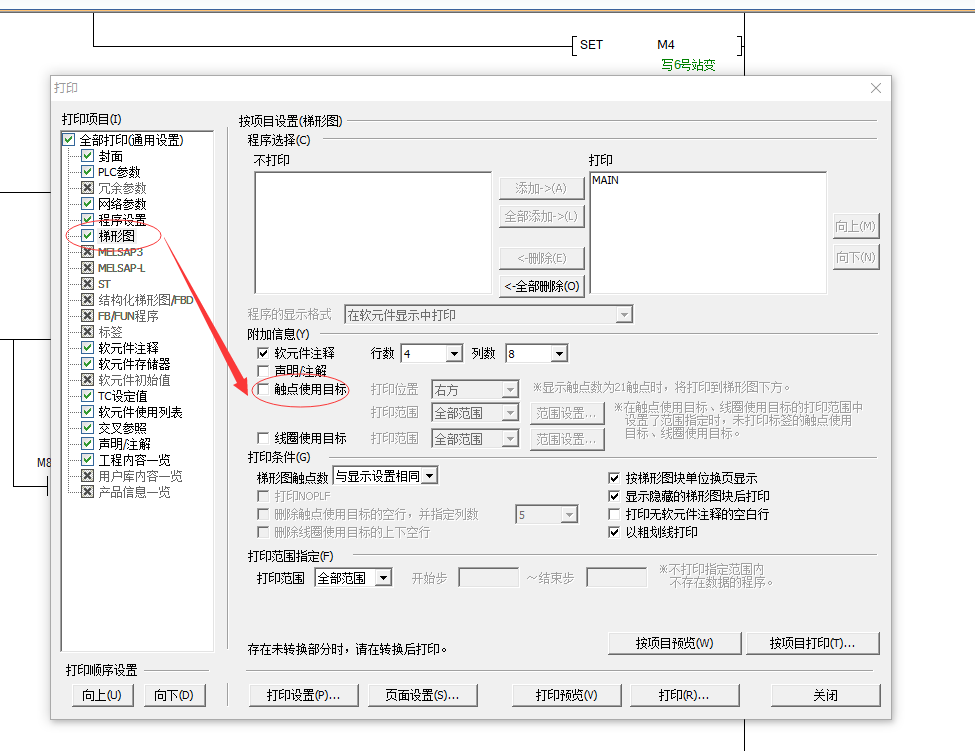

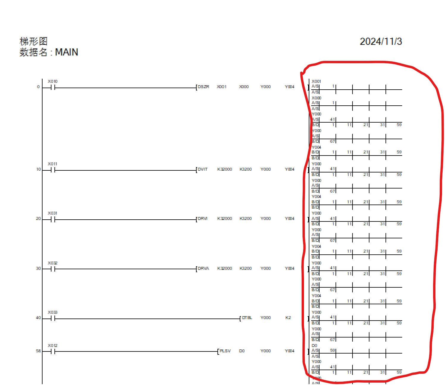

如图,怎么设置在打印的时候不打印右边的内容?

发表于: 2024-11-03 14:08
图示位置勾勾去了就好了
