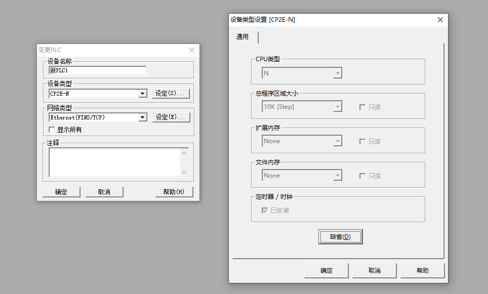

PLC版本9.8.2,为啥CP2E-N设定里面没有CP2E-ECM选项

就很奇怪是9.8.2版本卸载安装很多次都不行

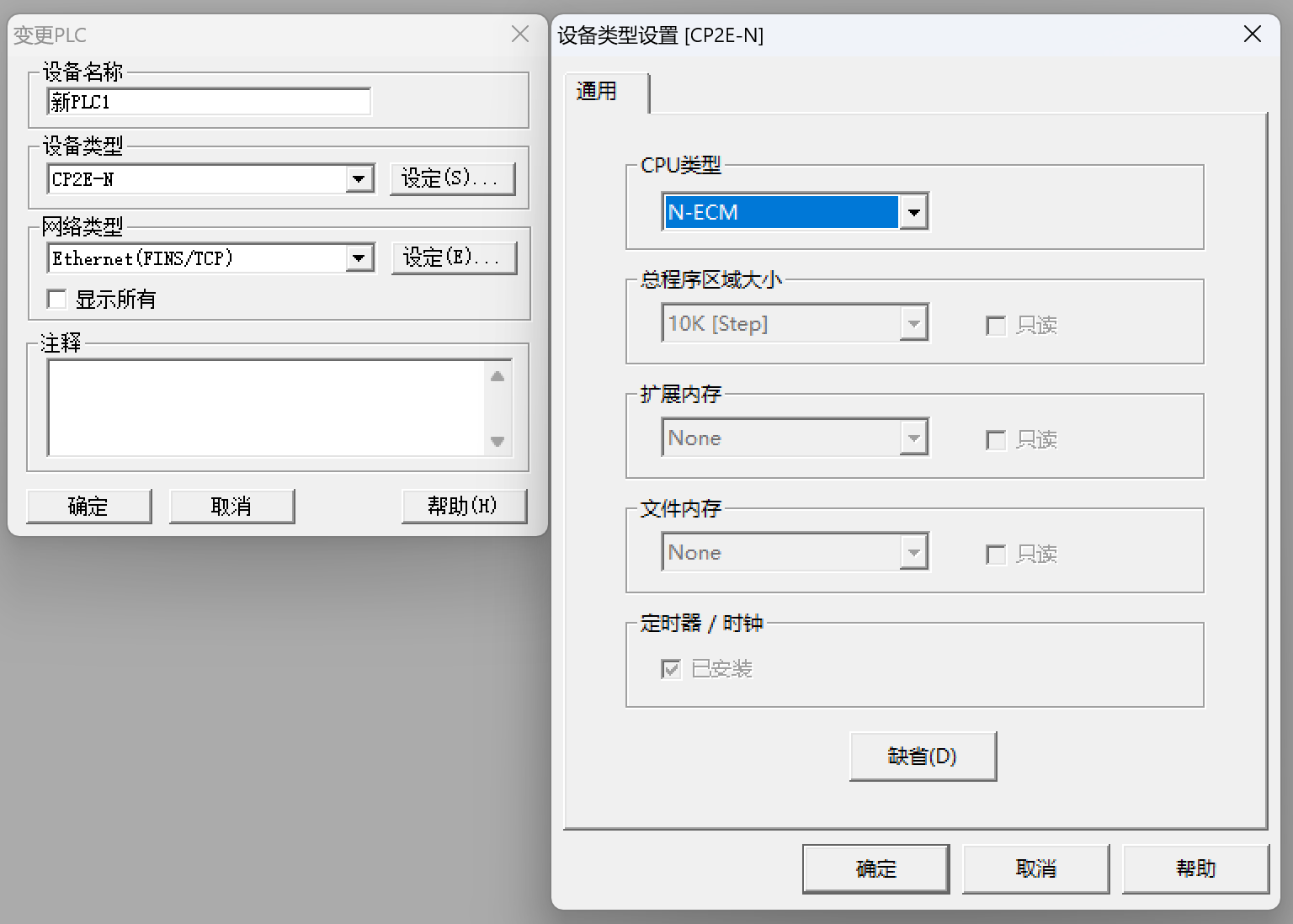

EtherCAT工具,安装了才行
下载积分:+1(yktutu) 非常感谢
