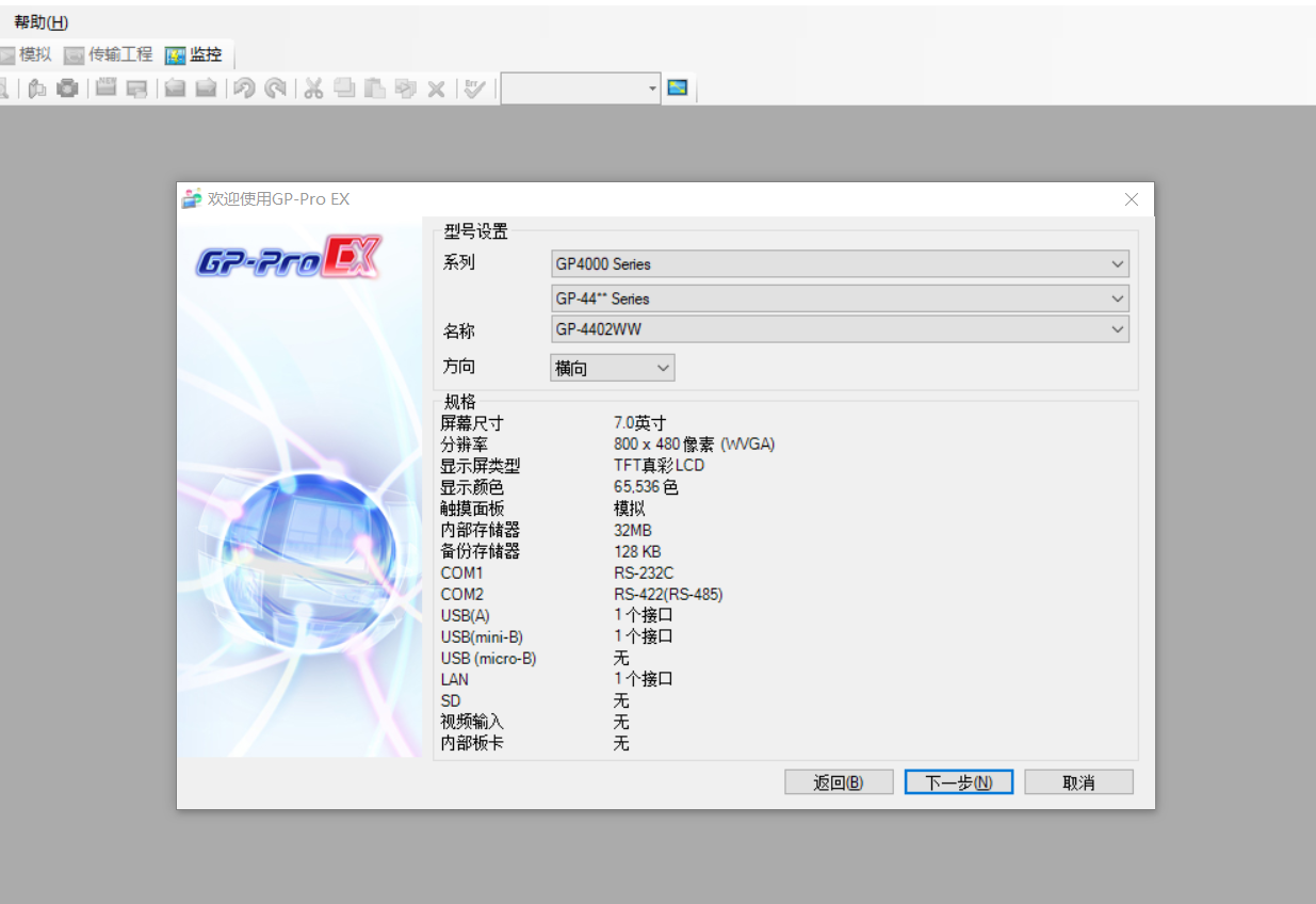

     各位第一次用普洛菲斯触摸屏,GP-PRO EX 4.09.450 为什么没有GP4402的屏?
7寸普洛菲斯触摸屏,要带网口,联1200 ,有哪些屏可以推荐下,谢谢!

这不是吗?

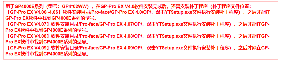

GP-Pro EX 4.09 SP1  有GP4402-WW屏
我之前用ET-6400WA支持

补丁一打

    好了,谢谢,是没有安装补丁

    若为GP4000E系列,请在GP-Pro EX的安装路径下,打开OP文件夹,运行其中的YTSetup文件
    若为ET6000系列,请在GP-Pro EX的安装路径下,打开OP文件夹,运行其中的ETSetup文件
    若为GC4000系列,请在GP-Pro EX的安装路径下,打开OP文件夹,运行其中的GCSetup文件
