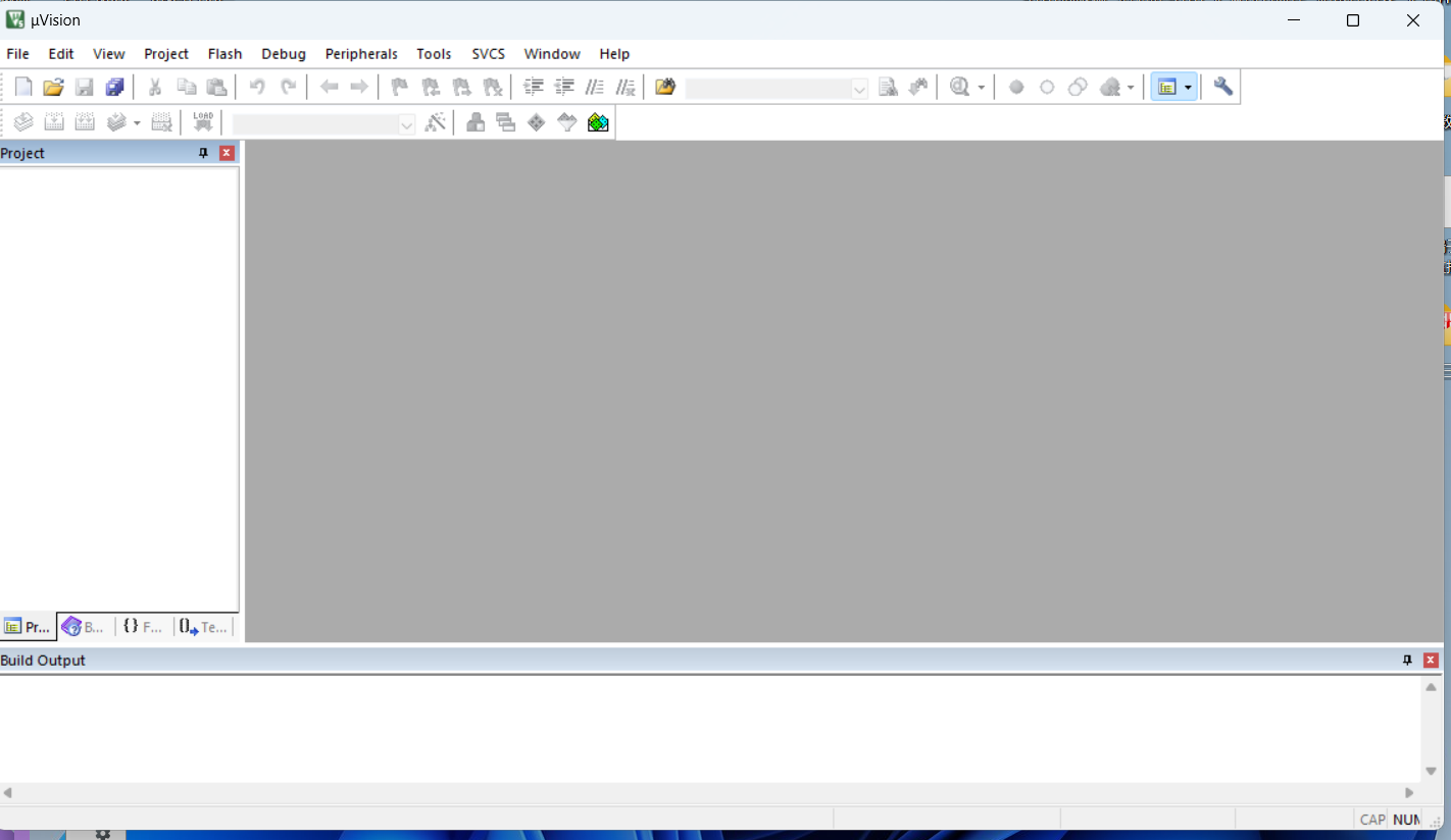

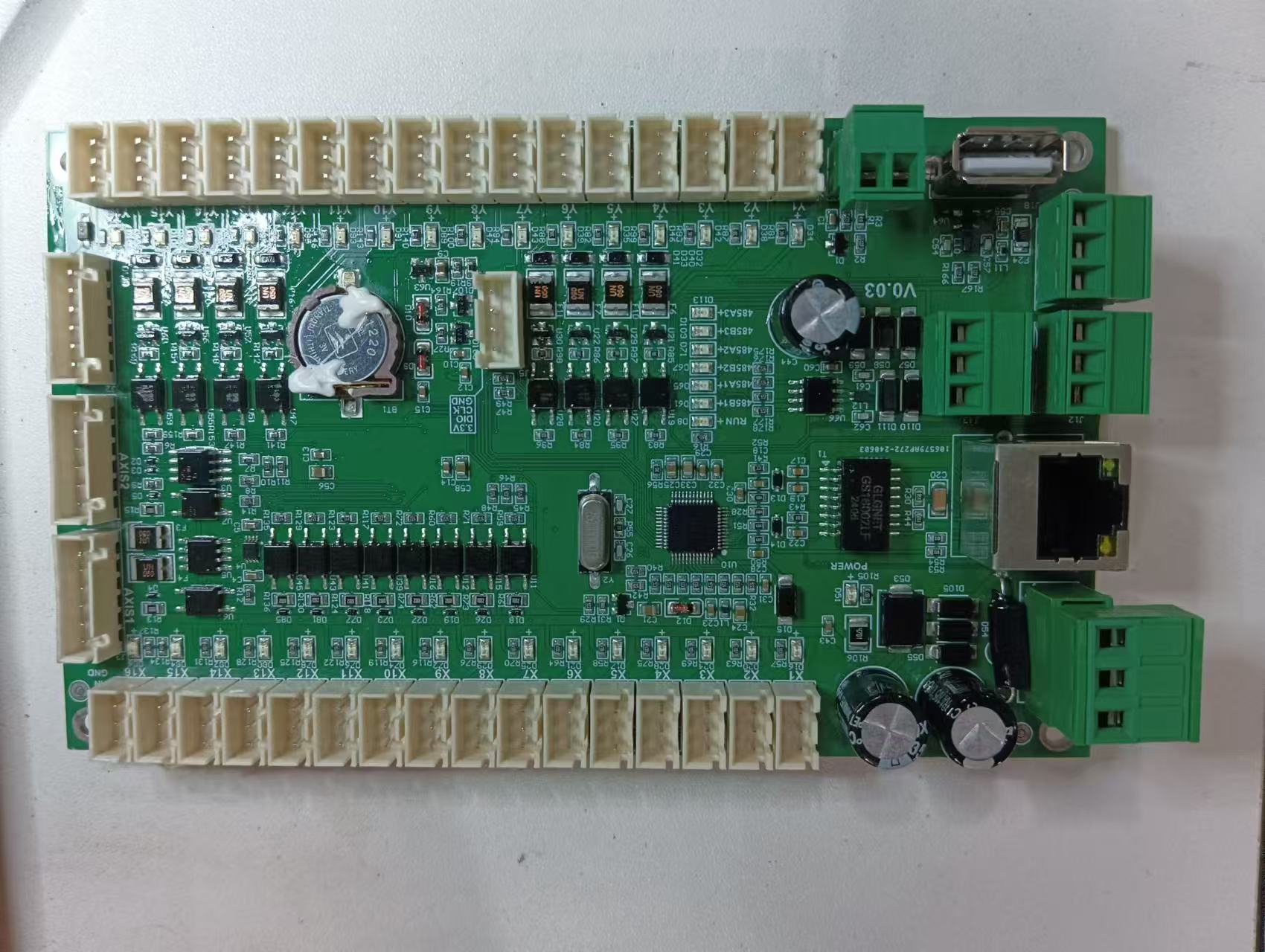

如题,请教这个软件能否汉化,或者谁有相关编程手册,公司准备上这种控制板卡,需要用到这个开发软件。

单片机,有源程序吗?这个要用到C,而且要对单片机比较熟悉才行啊,看芯片像是STM32的,应该不会让电气工程师干这个吧,这个会不会是仿三菱的小PLC,编程软件其实是三菱的软件

    引用第3楼voynich于2024-10-23 13:25发表的  :
    keil软件汉化https://blog.csdn.net/2301_78478584/article/details/135258912
    很感谢,已经找到并汉化完成。

    引用第2楼18018408868于2024-10-23 09:59发表的  :
    这个是销售方给的软件,板子上面没有串口,只有二路485 1个网口, 1个USB口。还有一个应该是TTL口,也不知道三菱的编程软件能不能用。

    具体看芯片,绝大多数单片机KEIL都支持的,编程语言是C语言

    我特意看了板子上的芯片是APM32
