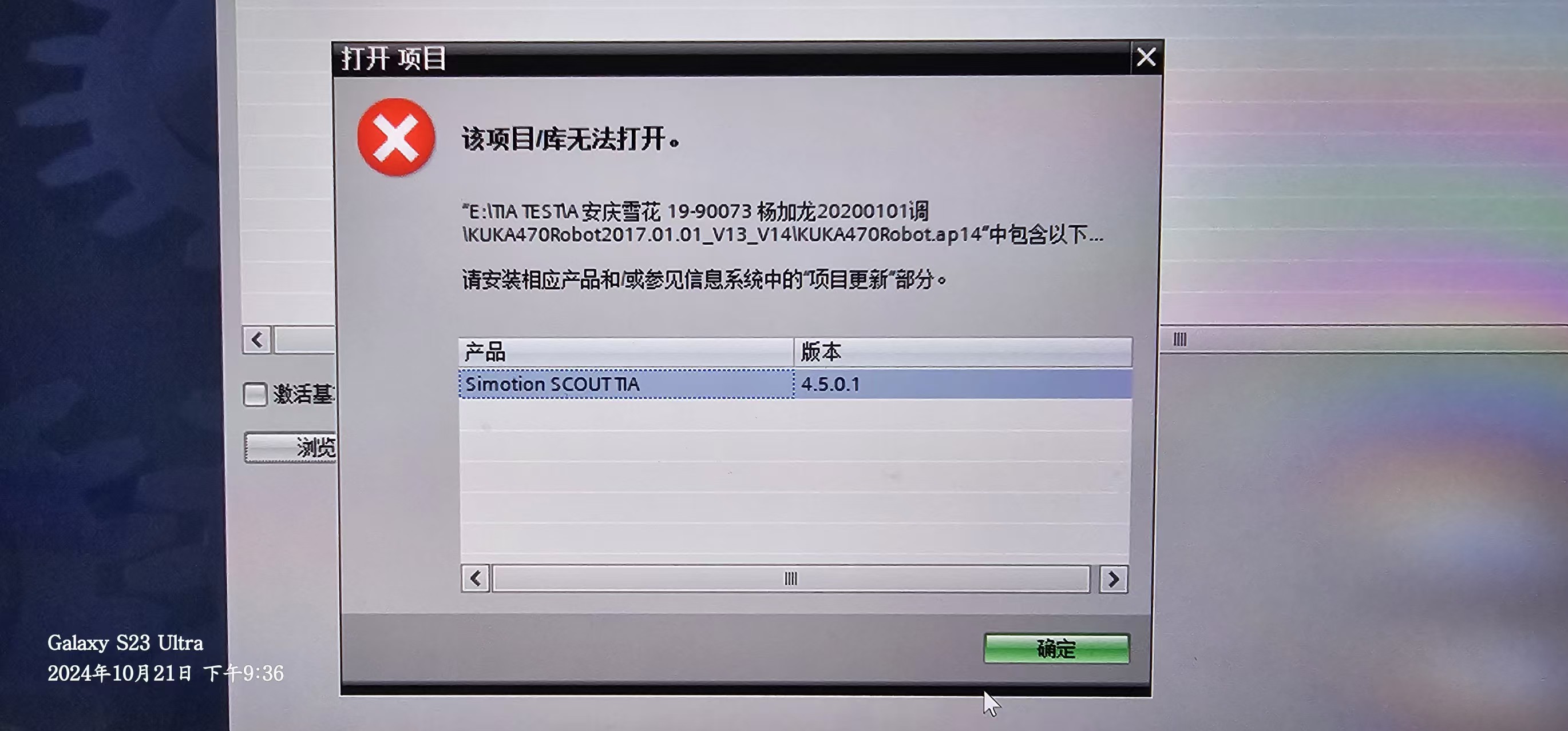

博途V14 SP1打开项目出错

描述:出错信息
博途V14 SP1打开项目出错,如图片所示!请大神指点一二!

缺少组件包,安装提示的TIA集成版SCOUT就行了.
