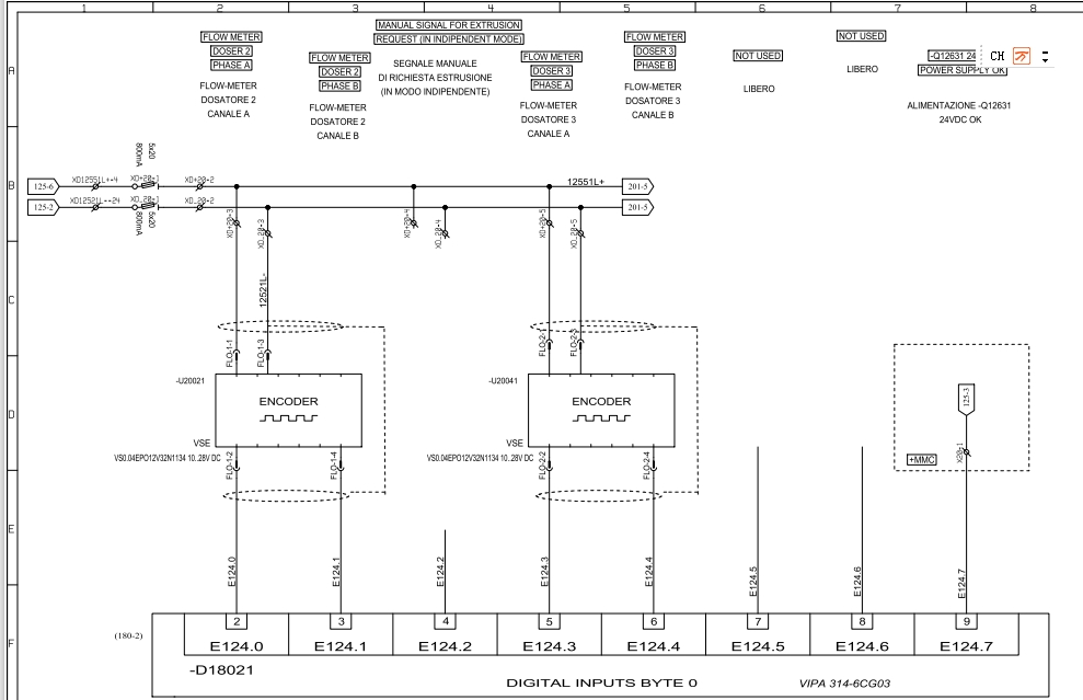

原来接了一个编码器,现在要加3个
看了以前的图纸一头雾水
又怎么组态呢?

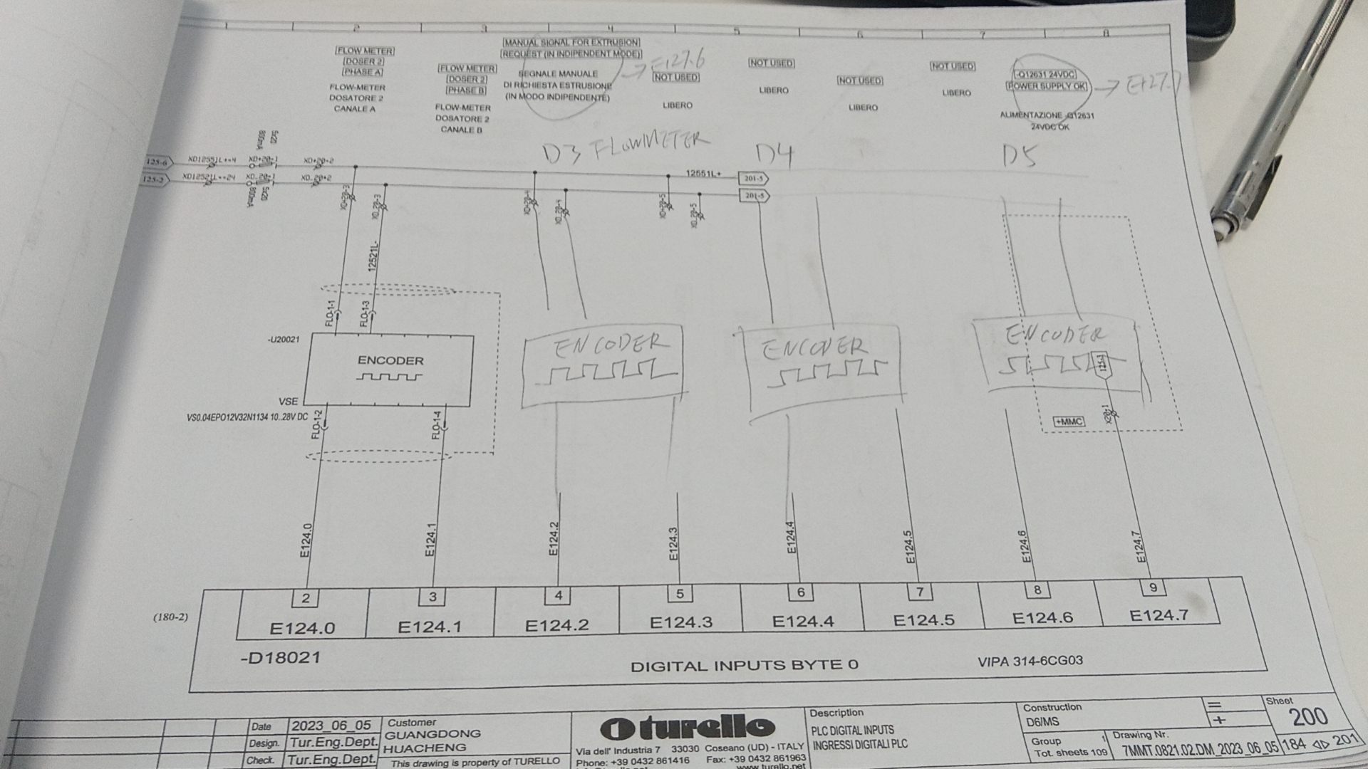

这样接行吗?

要看模块的滤波范围

应该是方波增量脉冲编码器,接到计数口就可以了
