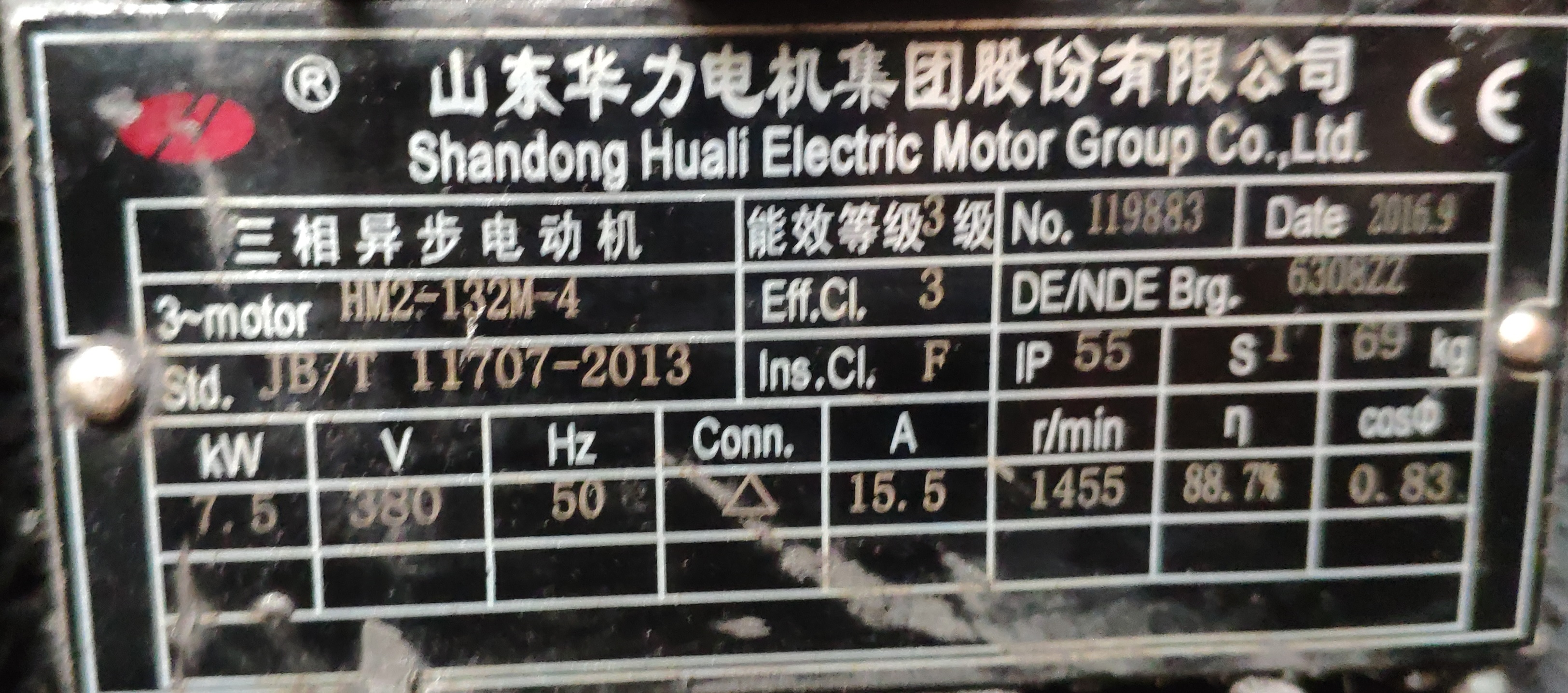

我想把普通铣床改成变频器控制转速,电机是7.5KW   选变频器的时候是不是要比7.5大一些的?

我们是专业搞变频器的,就选7.5就可以。又不是重载

转速有要求的话,得注意电机的额定转速

要看看你转矩有没有要求 。 有要求就要注意  系列

带铣床齿轮箱应该是重载吧

电机转速应该就是普通的电机 应该是1440

磨床负载比铣床的负载小

  首先要看你的电机型号,是不是变频电机   其次才是选型.重载的需要大一个等级,磨床切削量小,不属于重载
