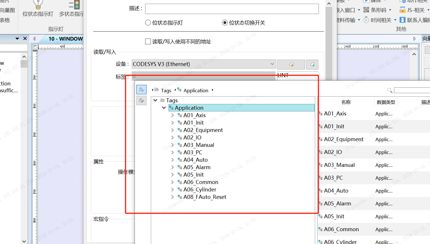

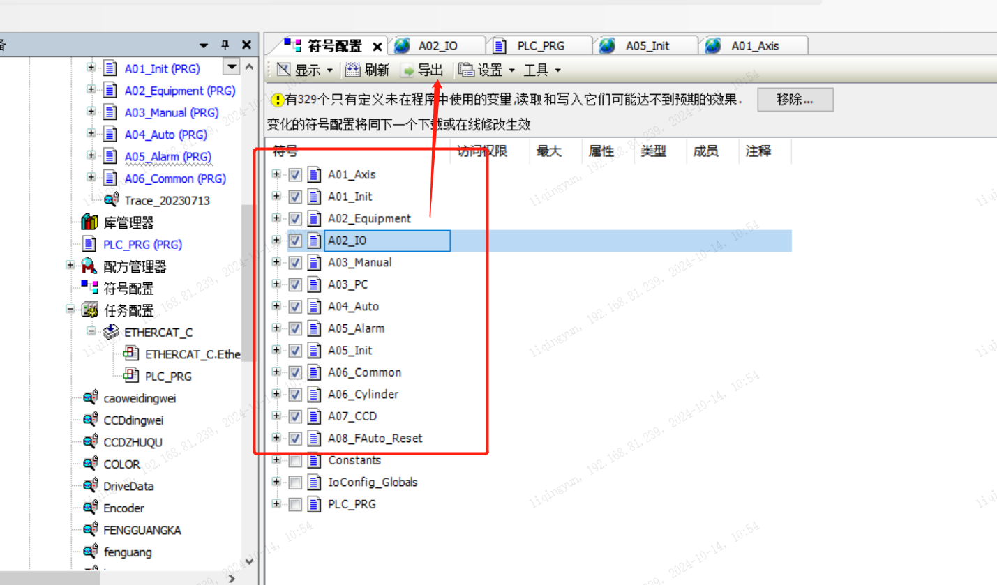

如题,我现在地址用的标签,为啥在HMI中导入标签后很多变量都消失了,但是在PLC里面导出之前是正常的。是因为我变量关联了地址导致的嘛?但是部分有的关联了地址的变量在触摸屏里面也是有的,不知道哪里出问题了。请问大家遇到过这个问题嘛

    是这样的,你在编辑按钮或者输入框时,因为各自的数据类型不一样,所以显示出来的标签地址自然是有多有少啊,比如你输入框里面选择地址时,显示出来的都是数据类型的变量名,INT  DINT  浮点等,,按钮就会显示位或者BOOL类型的数据。

    搞了个乌龙,是有的,感谢

    我自己看错了,标签都有的,感谢
